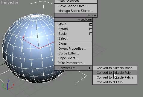

    convertir a Editable Poly (click derecho -> convert to -> Editable Poly).

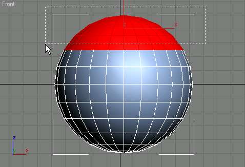

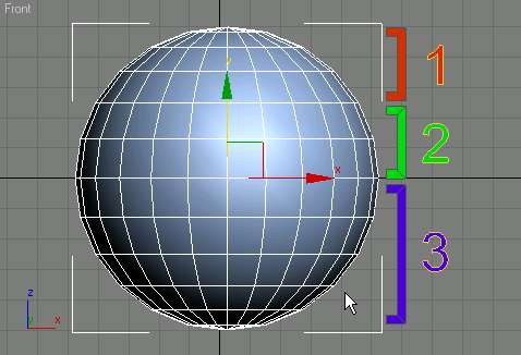

    en la vista front seleccionamos el primer grupo de polys, tal como aparece en pantalla.
    en el panel modify nos desplazamos hasta la persiana polygon properties, en la sección material. Tenemos el campo set id y el botón select id.
    el primero muestra el valor 2. Esto significa que el grupo de polígonos que hemos seleccionados tiene el valor 2. Cambiamos este valor a 1 y luego enter. Ahora el grupo de polígonos tiene asignado el valor de id a 1.

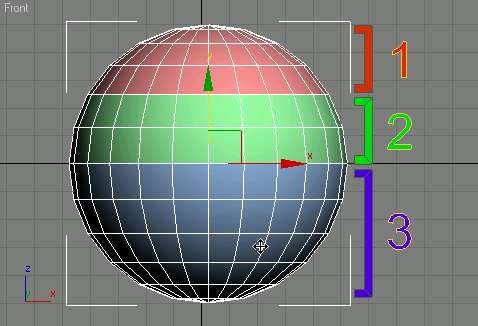

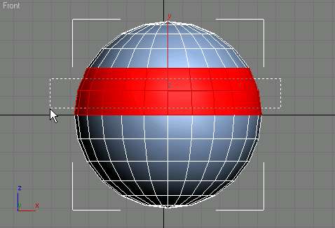

    seleccionamos el segundo grupo tal como muestra la imagen. Veremos que ya tiene el valor 2 y lo dejamos como esta.

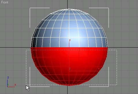

    El tercer grupo corresponde a la mitad inferior al cual aplicaremos el id 3.
    Por último, seleccionemos todos los polígonos de la esfera. Veremos que el campo set id esta vacío. ¿por qué? Porque los polígonos seleccionados tienen diferentes ID.
    Salimos del nivel de sub objeto (salir del nivel de subobjeto significa darle click al texto Editable Poly, de manera que, ningún subnivel: vertex, edge, border, polygon o element esté resaltado)
    En resumen, tenemos tres grupos de polígonos con ID 1, 2 y 3

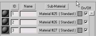

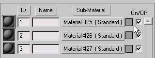

    En el editor de materiales damos click al botón get material y luego seleccionamos multi/sub-object.
    Dentro de multi/sub-object basic parameters le damos click al botón set number y escribimos 3, pues usaremos sólo tres materiales.
    Analizando esta interfaz vemos que los tres materiales tienen una numeración de id (1, 2, 3) esto quiere decir que el primer material se aplicará a todos los polígonos que tengan el id 1 el segundo con el id 2 y el tercero con el id 3

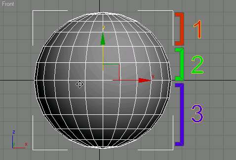

    Asignemos el material a la esfera. La esfera cambiara a un color gris.
    Para ver dinámicamente cómo funciona esto damos click al recuadro de color gris a la derecha del primer material (el recuadro gris de la derecha, donde señala el mouse)
    En el selector de color cambiemos a un color rojizo, por ejemplo. Veremos que en el viewport los polys que tienen el id 1 toman ese color.

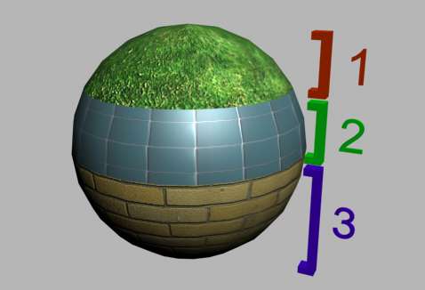

    Cambiemos el color de los otros dos recuadros.
    Aquí sólo hemos cambiado el color, pero podemos aplicar las texturas que queramos sólo dándole click al botón del material el que dice material #xx (standard) y creando el que queramos.
