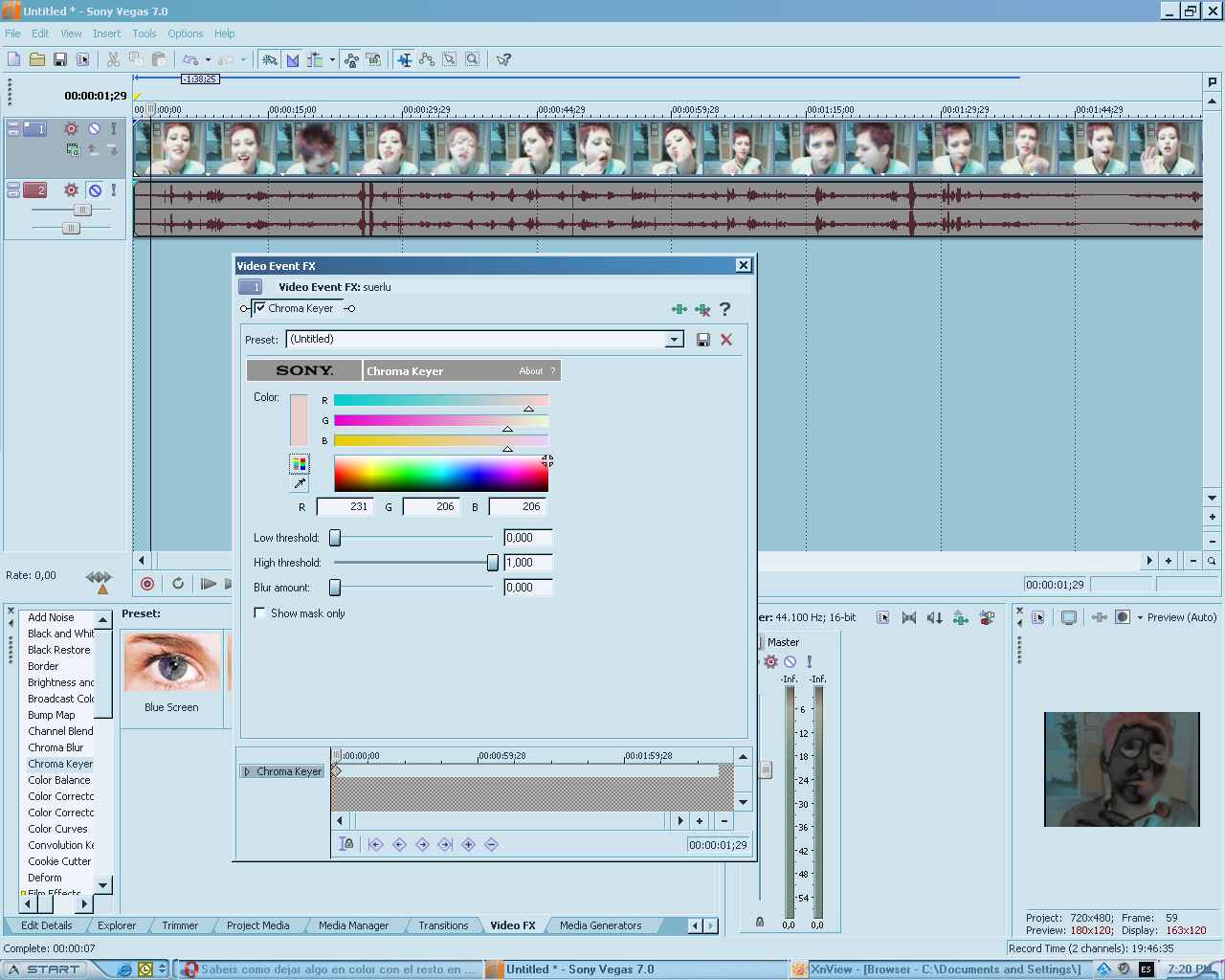

    Puede ser muy sencillo o muy complicado. El principio es el mismo que el de la pantalla verde o azul. En estos casos se suprimen estos colores, en tu caso en lugar de suprimirlos, quieres dejarlos como están, y al resto asignarle saturación cero. Hay varias maneras, la sencilla es hacer un chroma key al color que quieras, invertir el mate que generas, para eliminar todo menos el color que quieres (sería como quedarte con el fondo verde). Ahora sólo tienes que poner esta capa sobre una capa con el vídeo original que tenga la saturación bajada a cero.
    También puedes utilizar el chroma key (invertido) como selección para un corrector de color que baje la saturación a cero, depende del programa que utilices.
    Si el color no es lo suficientemente fuerte (o, aunque lo sea), te tocara hacer alguna máscara para limitar el efecto a la zona concreta. Saludos.

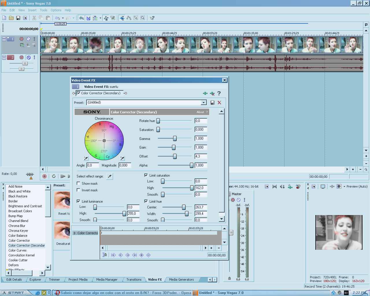

    En Sony Vegas es muy fácil, solamente le agregas un video FX color corrector (secundary), le bajas la saturación y en la parte de abajo de las propiedades del efectos le cambias el limit hue, modificando el center y el width vas a obtener este efecto.
    Para mejores resultados puedes cambiar también el contraste.
    Aquí hay una muestra rápida que acabo de hacer, no debe tardar más de 5 minutos.
    Si esto es lo que necesitas y no explique bien me dices para subirte un mini videotutorial. Saludos.
    Edito: disculparan el video, pero era lo único que tenía a la mano.

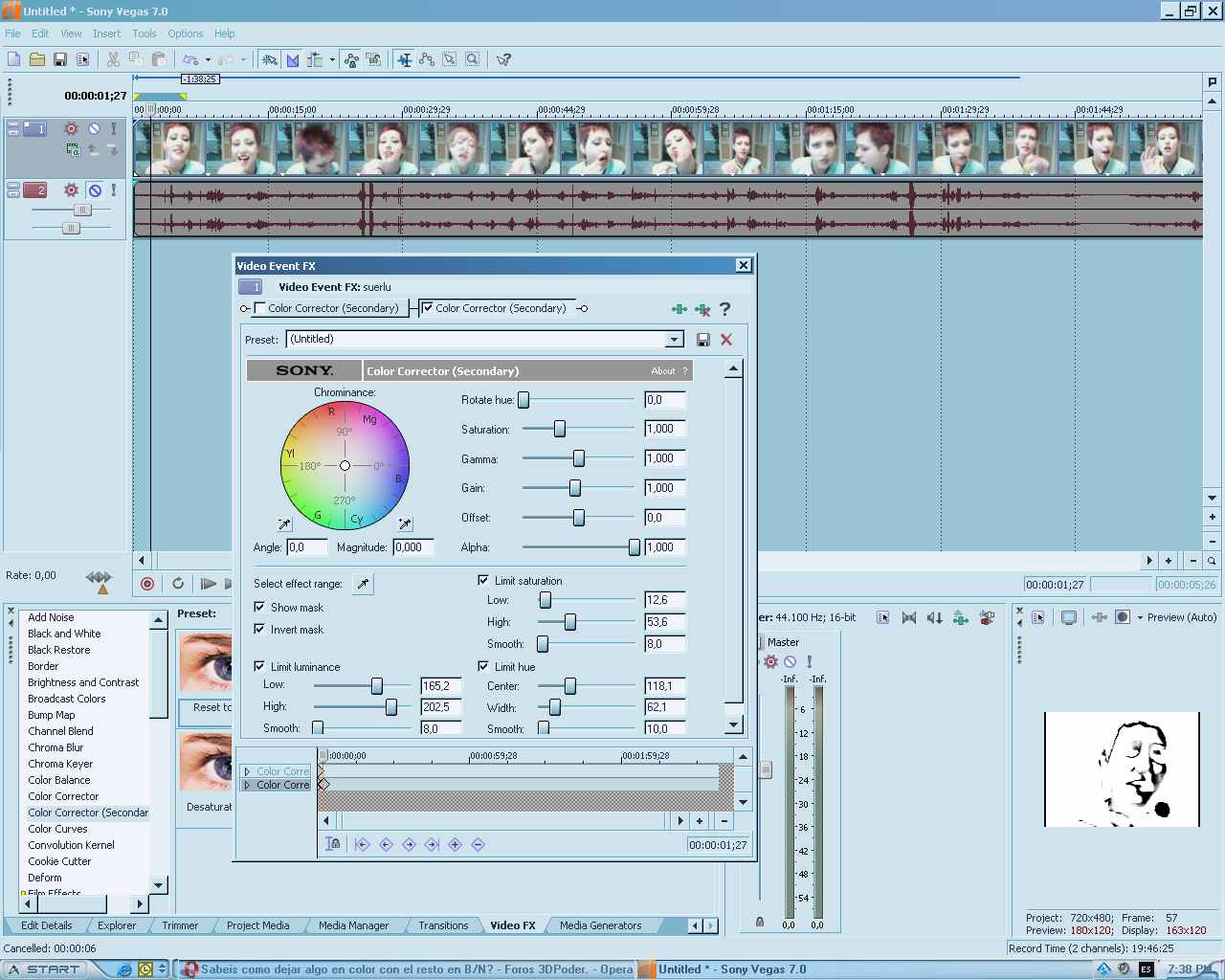

    Pues me parece que lo tengo jodido, porque el chupachups es más claro que los labios, la lengua y el pelo (para colmo, teñido de rojo).
    Entonces hay que hacerlo frame a frame, recortando la zona que me quiero cepillar?

    Si es eso lo que quiero hacer, voy a ver si entiendo lo que dices con el programa delante.
