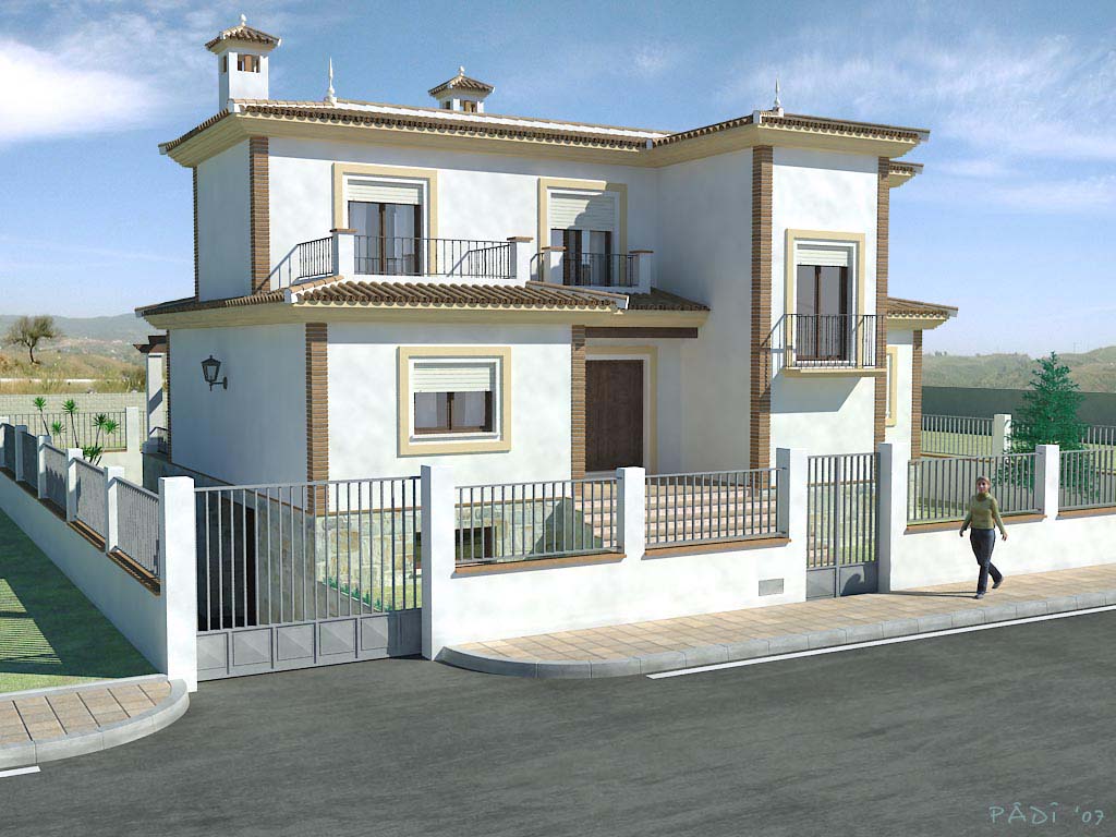

    Buenas de nuevo. Pues nada aquí ya vuelvo a colgar mi último trabajo que era una cosa fácil para que my brother la adjunte a un trabajo que está haciendo.
    Modelado en 3d Studio Max 9 + Vray Sky, Vray Sun y Vray Physical Camera y Adobe Photoshop.
    El tema de texturas es, así como me dijo que las quería, después como no lo quiere para gran cosa no hacía falta que montara las parcelas colindantes ni darle un mejor acabo en general.
    Como siempre espero que os agrade el resultado final. Un saludo a todos y hasta pronto.

    Me gusta mucho, el render y la casa, quiero una así.

    Hola, el render está muy bien y el modelado a la altura. Muy buen trabajo. Por decirte algo cambiaría la vegetación para darle más realismo y usaría desplazamiento para el césped. Un saludo.

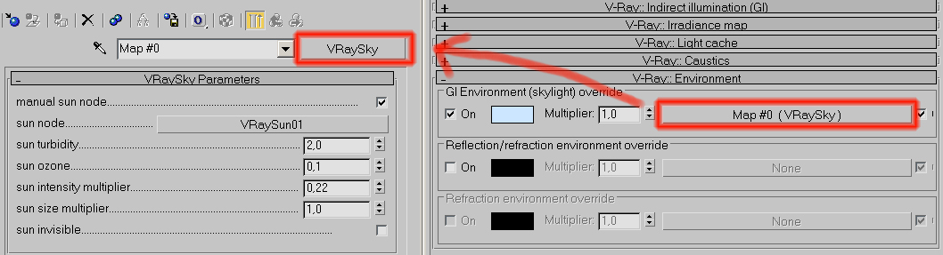

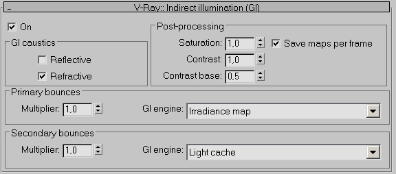

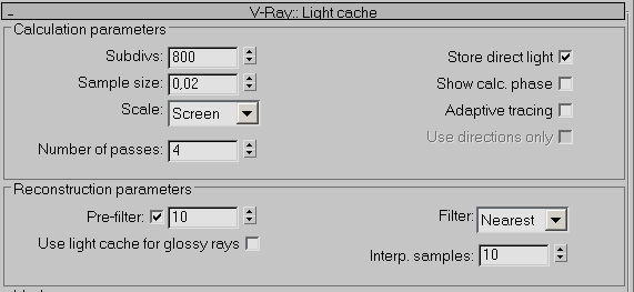

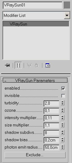

    Pilo: con respecto a utilizar una Vray Physical Camera cambia en que estas utilizando como su propio nombre indica una cámara con parámetros físicos reales cómo se hace con las cámaras reales por lo cual para poder utilizarla es por lo que se necesita tener tanto una luz como un cielo físico. Aquí te subo los settings que he utilizado para la luz del sol, pero como siempre cada escena necesita sus propias configuraciones, pero espero que te sirvan.
    Venga otro saludo para vosotros y hasta pronto.

    Gracias fjnake, justamente ayer estaba probando con el Sun de Vray y el Sky, y la verdad renegaba bastante respecto de la apariencia de la escena, ya que en el Color Mapping le puse exponencial, y le subí bastante el bright multiplier, pero no generaba los contrastes entre luces y sombras que a mí me gustaran, por lo que decidí bajar los rebotes secundarios, y algunas cosas más para generar ese contraste, pero no logro hacerlo, es como que la escena queda muy iluminada en líneas generales.
    Voy a comprobar tus configuraciones a ver qué has cambiado, de nuevo gracias, un saludo y excelente trabajo, felicidades.

    No está mal la casa, pero hoy estoy picajosilla: algo falla con la luz, la sombra del muro de la izquierda, no sé.
