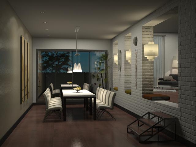

    Hola. Aquí les muestro esta imagen, que todavía no me convence mucho por fas denme su opinión/consejo acerca de la iluminación y la imagen en general. Utilizo Vray. Saludos.

    Creo que le falta más iluminación global. La veo oscura.

    Si me dejas ver un poco el setup te puedo dar una mano. Saludos.

    Hola, esta bueno el modelado, lo único que haría seria desordenar un poco las sillas, rotarlas, en fin, al igual que los cojines en los muritos, le subiría un poco el rebote secundario, para que aumente la iluminación, ensayate haber.

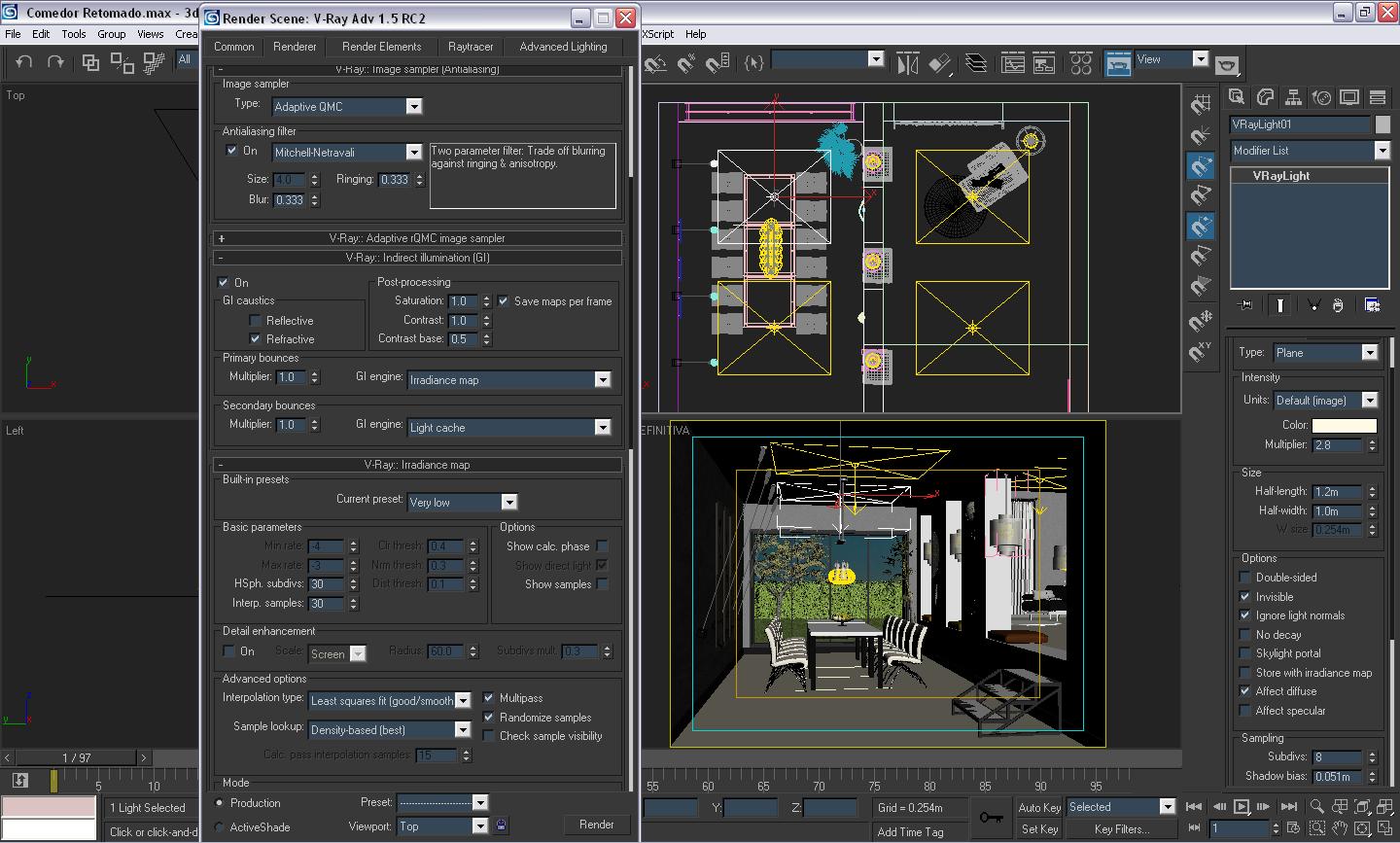

    Vaya, pues gracias por los comentarios. En estos días subiré la nueva imagen. De la GI, pues sí, la apague, la deje en un color negro, porque se me iluminaba demasiado el exterior, y me apoye en Vray lights en el techo del comedor. Y luces fotométricas en las respectivas luminarias. Saludos.

    Creo que las paredes tienen mucho Bump.
