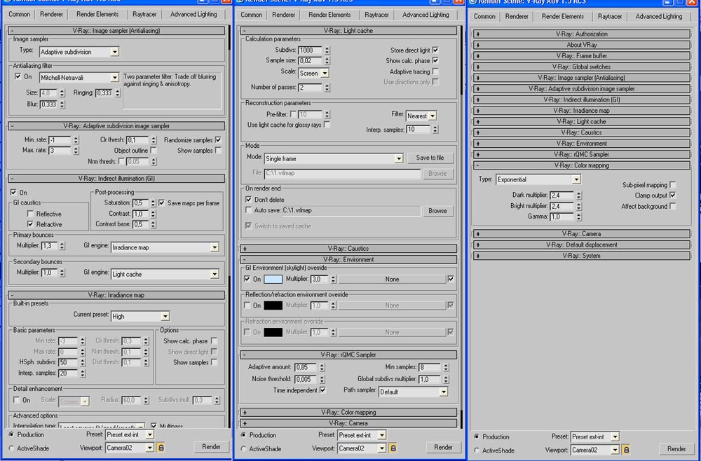

    Vaya me parece demasiado doce horas, no sé que piensen los demás, pero me parece mucho, en que lo colocaste los GI los bounces 1 y 2? Y en que antialiasing esta? Presets quería saber. Saludos. Ale.
