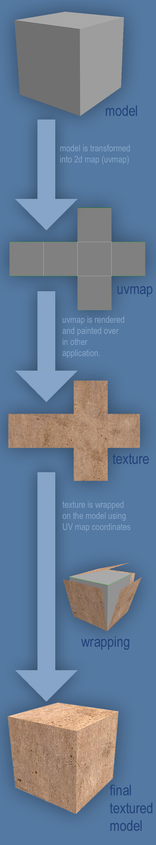

    No me refería a eso, quizás no mehaya explicado bien. A ver si con la imagen que adjunto se entiende.

    0 y f1. Obviamente si quieres tener control sobre cómo se despliega el objeto 3d en espacio 2d UV pasa olímpicamente del Unwrapeado automático, y Unwrapea a tu gusto.
