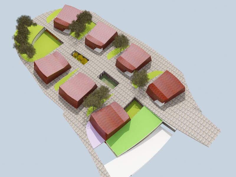

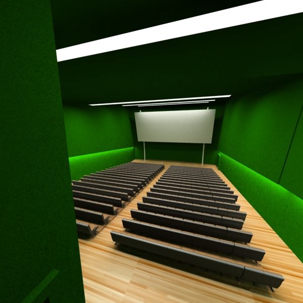

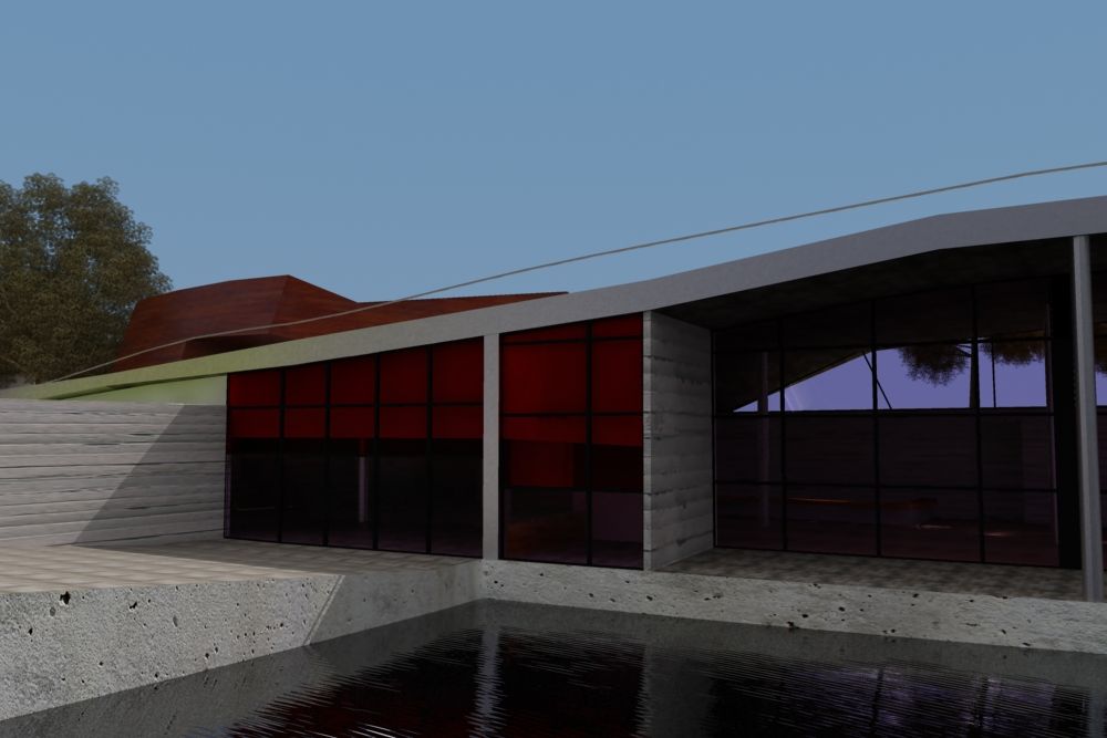

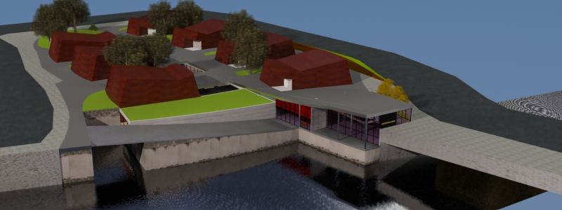

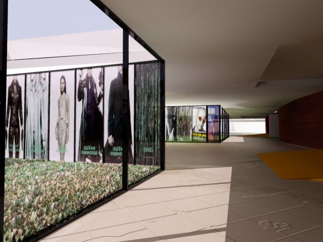

    Bueno estas son las primeras imágenes de mi proyecto fin de Carrera, se trata de unos cines en Bayona (Francia), las texturas me traen de cabeza espero algo de ayuda.

    Hola, el fallo que veo más acentuado es que, al usar las mismas texturas para cerca y para las vistas lejanas, en estas últimas se aprecia un patrón demasiado repetitivo en el suelo y otros elementos. Para vistas lejanas yo probaría a hacer repeticiones más aleatorias de los materiales, con mapas más grandes. Mira a ver si te sirve de algo está herramienta de Photoshop, creo que un proyecto así merece la pena quitarle ese (para mí) defecto.
    Si tienes alguna duda respecto a lo expuesto en el enlace, no dudes en consultarla. Saludos.

    El interior de la sala de cine es espectacular, pero le falla la perspectiva, trata a sacarla más desde el centro y que no se vea que estás dentro de un pasillo. En general muy bueno (aunque les hayas cortado la cabeza a todos los posters de Matrix.

    Gracias por las respuestas, sé que es un defecto por decirlo suavemente (yo diría error gordo), tu mini tutorial se entiende de cine llevo buscando esa solución mucho tiempo. Gracias.
    Mesh: los posters de Matrix son así. Respecto a la fotografía ya probaré más puntos de vista, pronto en menos de diez días que tengo que corregir, publicaré los 3d definitivos de corrección y unos enlaces para que podéis ver las láminas a ver si os gustan, ánimo para tu hermanada, espero que no le quede mucho. Gracias a ti también por los ánimos y los comentarios.

    Hola. En mucho tiempo aprecio un relieve excesivo en la textura de cemento comparada con la de las baldosas. Deberías rebajar un poco ese relieve (o darle un poco más al otro). Está muy bien.

    Hombre menos mal que alguien publicó algo de arquitectura, eso me anima a hacerlo a mí también. Bueno tengo que decir que el proyecto mola. Si el proyecto es fin de Carrera supongo que, tendrás que definir entero, claro y en esa vista aérea es muy fácil que tengas problemas con las texturas ya que a esa distancia se va anotar mucho más el efecto tiling de las mismas que si fuera una vista de detalle. Eso te obliga a ser muy escrupuloso en la elección de las mismas. En esa vista aérea yo utilizaría algo más conceptual para la misma pues es donde se ve el proyecto entero, e incidiré mucho más en los volúmenes colores y las sombras, más que en las mismas texturas. Buscará también otras posiciones de la luz y haría las sombras un poco más oscuras para sacarle todo el partido a los volúmenes que tienes en escena. Mery.

    Mery: tienes razón en cuanto a lo conceptual, es lo que hará para esas vistas generales, de todos modos, aún estoy trabajando en el proyecto y están cambiando cosas. Gracias.
