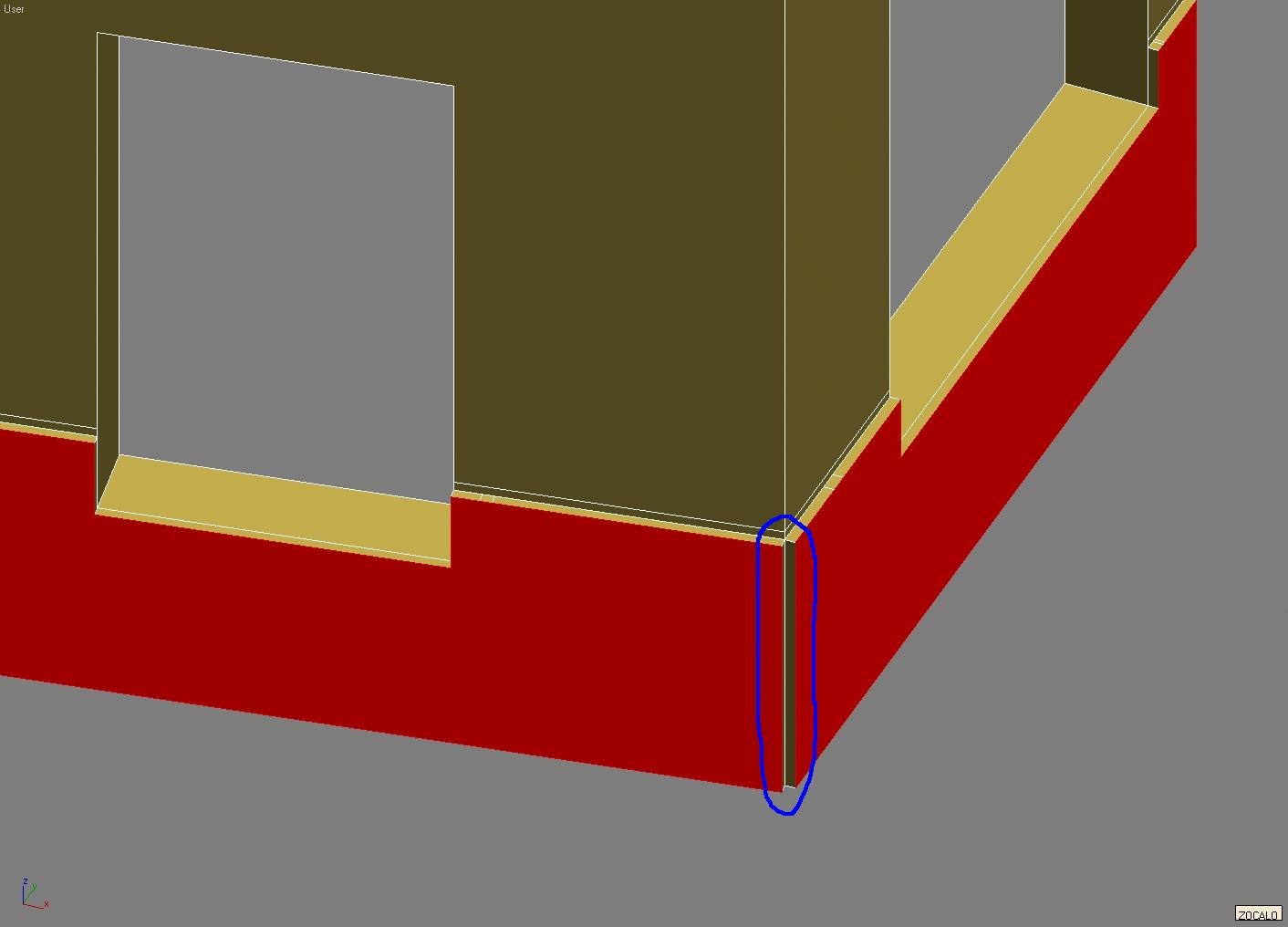

    Hola a todos, acabo de extruir esos polígonos para hacer el zócalo de esa fachada y en la esquina se me queda ese hueco vacío que he marcado en la imagen. ¿cómo puedo rellenar esa esquina partiendo de la misma malla? Gracias y saludos.

    Yo borraría las caras interiores y uniría los vértices próximos con weld.

    Que me corrijan los que saben, pero eso es porque al extruír las caras tendrás activada la opción by poligon. Usa una de las otras.

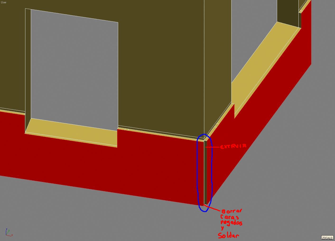

    Si quieres que te quede cuadrado y correcto: Extruye una de las dos caras internas del hueco, luego borra las caras que quedan pegadas y soldar los 4 vértices que sobran.
    Mira la imagen a ver si se entiende.

    Tal ves tendrías que tener activada la opción grupo de polígonos(va creo que es esa) fíjate te vas a dar cuenta de cual es y si no borras los dos polígonos que se encuentran y cras otro con los vértices que quedan lo retocas y listo:p (suena complicado, pero es cosa de 3 segundos si sos lento).
