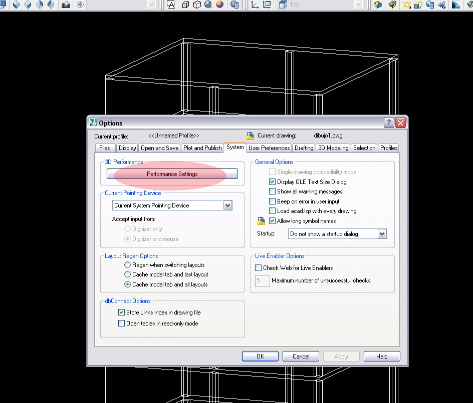

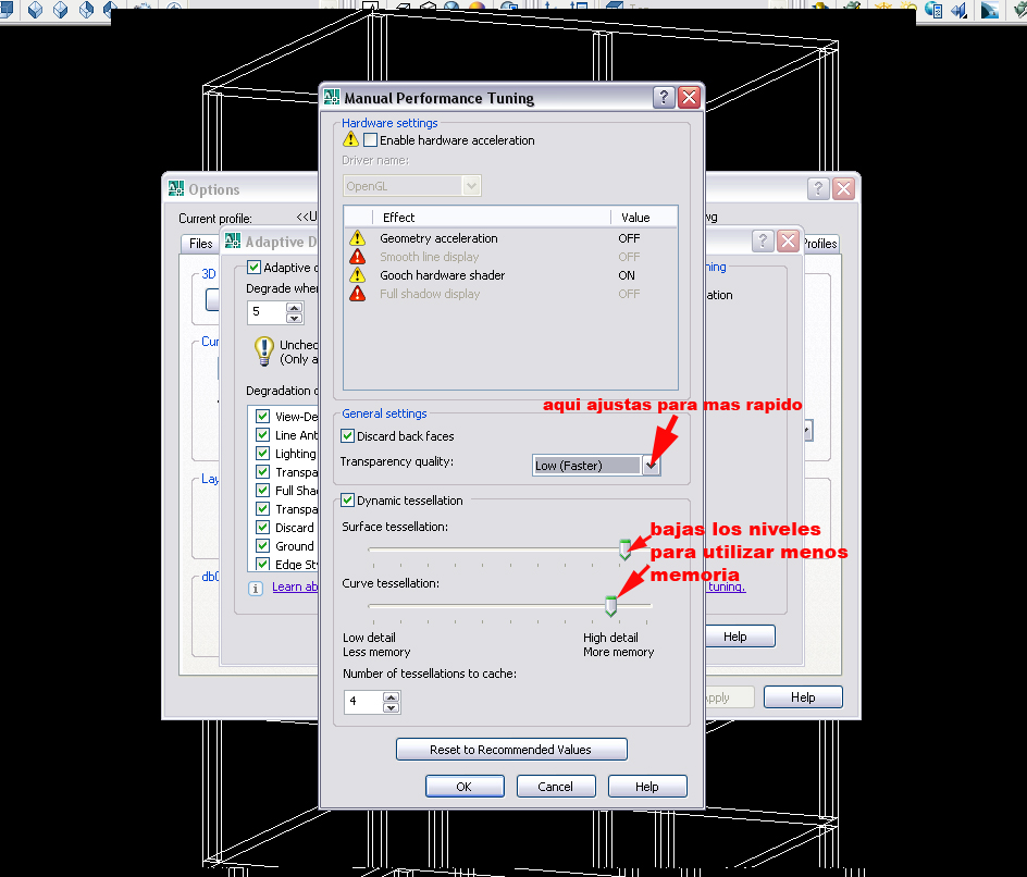

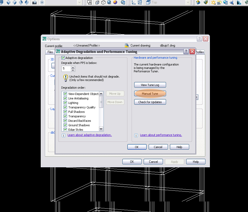

    Si como dices siempre es recomendable purgar los archivos. También lo de los bloques puede ser, pero como quiera el proceso al generar.
    Gráficos se satura.
    Con el modo 2d wireframe, siempre hace menos trabajo y agiliza un poco más el proceso, te puedes confundir con tanta línea que se cruza, pero pasa debes en cuando al modo 3d hide, esto es desde comandos o en la paleta de visual styles.
    Otra cosa puede ser que hagas referencias de un archivo, con el Xref.
    Como dices que es un edificio que manejes las referencias por niveles algo así.
    Otra seria que ajustes el 3d performance ¿dónde es esto?
    Te vas al menú options, con el comando options, después en el menú/system/performance settings.
    Y después manual tune, das click y ajustas los niveles los parámetros que necesites.

    Perdón no te dije cual el tessellation, donde ajustas los niveles o parámetros mientras más detalle quieras dar mayor memoria.
