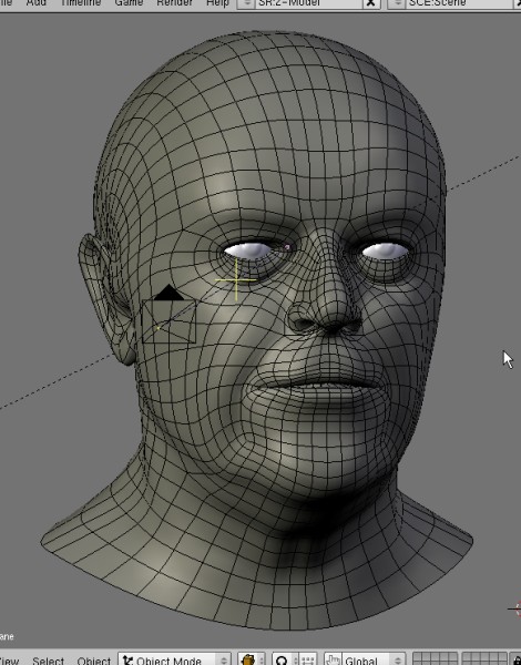

    Hey, gracias a todos por los comentarios y críticas, las tendré en cuenta. Toni logar, para hacer un mapeado perfecto tienes que desplegar la malla de alta, porque si no, lo que ocurre es que, aparecen estiramientos (como me ha pasado a mí en algunas zonas.
    Fog, el nivel de subdivisión es el 5 a partir de esta malla base y en cuanto a los poros, hay una mezcla de sculpido (los más gordos) y Bump (los más pequeños).

    Caronte cuando te refieres a la malla en alta. ¿es la malla con el nivel de Sculpt más alto con el que has trabajado?
    Perdona por la pregunta, aún no he texturizado nada en Blender, pero por curiosidad.
    ¿No es complicado seleccionar las costuras con tanto polígono?
    Creo que se puede bajar de nivel sin perder el trabajo que hayas usado en alta.
    Ten en cuenta que cuando haces sculpting vienes a partir de una malla lowpoly.

    Gracias Leander, pero la duda es si como me aconseja Caronte, para texturizar tengo que desplegar la malla en alta, ¿no será complicado seleccionar las costuras con tanto polígono?
    De todas formas, esta semana creo que tendré tiempo para hacerlo en baja y ebn alta y comparar.
    Las costuras las puedes marcar en la malla de baja sin problemas.
    7 a partir de esa base. ¿cuánto ocupa el.blend?
    He dicho 5 no 7 y el blend ocupa 56mb si lo guardo con la malla a nivel bajo, pero si lo guardo a nivel alto ocupa casi 180mb, así que, supongo que, eso será un bug, porque si guardando la malla en baja retiene toda la información de la de alta y el (*.blend) ocupa menos, debería guardarlo así siempre, sin importar el nivel en que se encuentre la malla.

    Fog, realmente no. Lo que debería hacer, creo, es guardar las caras con el nivel más bajo y guardar como que la opción de multires esta a x (cosa que ocupa muy poco). Después, al abrir el archivo, el programa automáticamente pondría la malla al nivel que tuvieras, no sé si me explico.
    Exacto, eso sería lo lógico.

    Escrito por Caronte: Las costuras las puedes marcar en la malla de baja sin problemas. Gracias por la contestación Caronte.
    Entonces el tema es: slecionar costuras en baja, subir los niveles y desplegar la malla.
    Casi:
    Selecionar costuras en baja, esculpir, subir niveles, esculpir y desplegar la malla.
