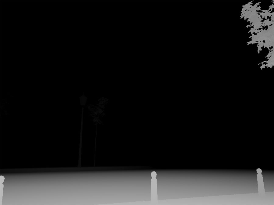

    Bueno os dejo la otra imagen que he hecho, esta es con cámara física, y saque el Dof aparte lo dejo para que lo veáis y si es correcto. Saludos.
