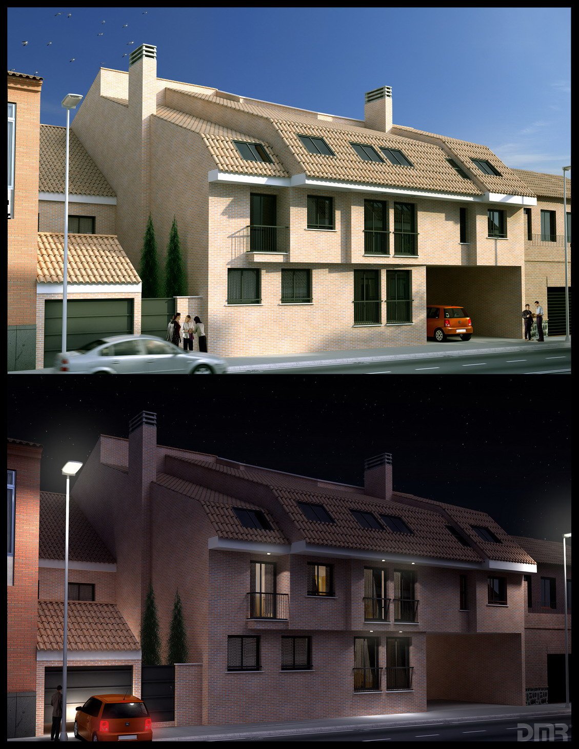

    Qué tal gente, les dejo mi segundo exterior, es un trabajo que realice para un cliente de España.-
    Vray 1.5 rc3 - Max9 - Photoshop. Saludos y espero les guste.

    Me gusta sobre todo la nocturna, a la primera le falta algo de vida, plantas. Podrías explicar tu método para hacer la nocturna? Saludos y buen trabajo.

    Hola gracias por el comentario, con respecto a plantas y árboles, no me dejaron poner nada. Solo me ordenaron esos pinos. Hubiese quedado mucho más realista con agregados, pero bueno ordenes del cliente.
    La escena de noche esta iluminada con un HDRI, y las luces que tienes a la vista, nada raro. Muchas gracias por tu comentario. Saludos.

    Tengo la lijera idea de que el dueño del carro se metido a la casa del vecino en alguno de las dos imágenes.

    Es toda la misma casa.

    Con razón.

    Me puedes comentar como has echo el tema de las tejas, con desplazamiento o con modelado.

    Hola las tejas se pueden hacer con Splines extruidas. El resto es textura. Saludos.

    Yo quiero el teléfono del albañil que puso los ladrillos, un genio. Fuera de broma, una de las cosas (sino la única) que le veo al trabajo, es su homogeneidad, está todo muy igual, no sé si se entiende, lo deja todo como muy plano, y por ahí habría que ver el tamaño del revestimiento de ladrillos, quizás un poco más grande disimula las repeticiones, no sé.

    Agrego una cosa que vi recién, en los ángulos, las esquinas de las paredes se nota que son lisos, los ladrillos no tienen volumen, como si le faltara Bump o un toquesín de desplazamiento, eso por ahí ayuda a darle más realismo, además que siempre en ladrillo a la vista, un ladrillo hace sombra sobre el ladrillo de abajo (y ya me puse obsesivo, ¿no?), bueno, solo para ayudar.
