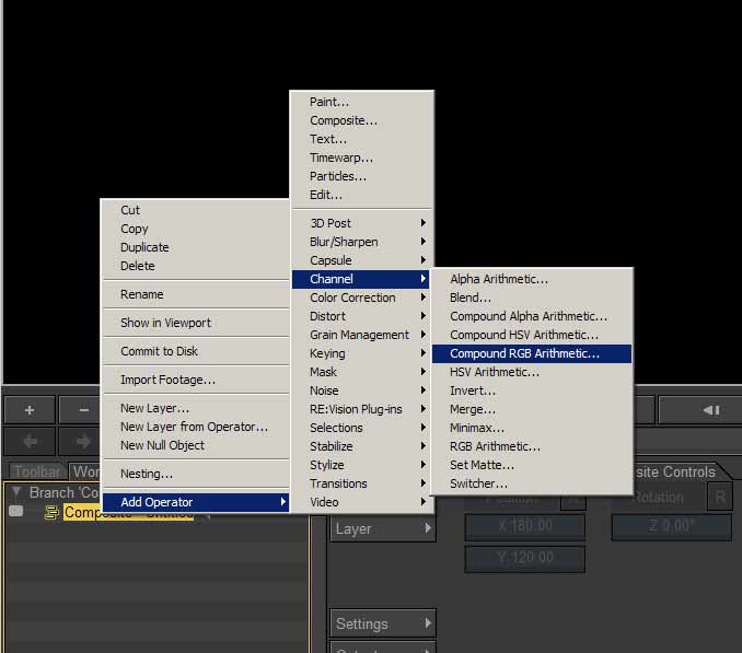

    Hola, tengo un render de una escena de 200 fotogramas sacada en (*.jpg), resulta que en Combustion quiero meterle una niebla y para ello he sacado un render de la misma escena en (*.rpf) guardando el Z-Depth. ¿Alguien sabe cómo puedo poner la niebla sobre la secuencia de (*.jpg) sacando el valor del Z-Depth del archivo rpf? Debería sacar toda la secuencia en rpf? Gracias.

    No, se puede hacer una conexión, le decís al archivo (*.rpf) que tome los canales de color del (*.jpg) mediante el operador compound aritmethic RGB, te anexo la captura, había en el foro un gráfico de Stewie muy bien explicado.
Nombre: comb.jpg
