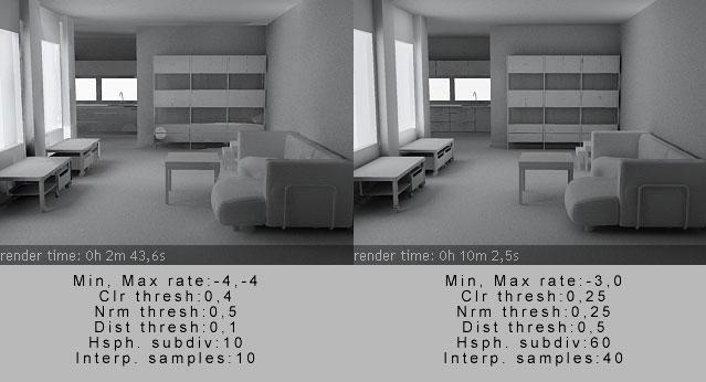

    Tomamos como ejemplo el cálculo del mapa de irradiancia a -3, 0 para una resolución de 800 por 600 píxeles.
    prepass1: (800/2/2/2=100 y 600/2/2/2=75) GI calculada para una resolución de 100 por 75 píxeles.
    prepass2: (800/2/2=200 y 600/2/2=150) GI calculada para una resolución de 200 por 150 píxeles.
    prepass3: (800/2=400 y 600/2=300) GI calculada para una resolución de 400x300 píxeles.
    prepass4: GI calculada para una resolución de 800 por 600 píxeles.
    Si queremos obtener el mismo mapa de irradiancia, pero para una resolución de 1600 por 1200 usaremos los valores -4, -1
    prepass1: (1600/2/2/2/2=100 y 1200/2/2/2/2=75) GI calculada para una resolución de 100 por 75 píxeles.
    prepass2: (1600/2/2/2=200 y 1200/2/2/2=150) GI calculada para una resolución de 200 por 150 píxeles.
    prepass3: (1600/2/2=400 y 1200/2/2=300) GI calculada para una resolución de 400x300 píxeles.
    prepass4: (1600/2=800 y 1200/2=600) GI calculada para una resolución de 800 por 600 píxeles.

    Tened en cuenta que las hsph subdivisiones e interp samples deben de estar equilibrados.
    Incrementado el hpsh reduciremos un poco las interp ya que no serán necesarias tantas muestras para el cálculo,
    Así evitaremos artefactos (manchas) en el render.
    Ocurriría a la inversa si aumentamos las interpolaciones, en este caso no serían necesarias tantas hpsh subdivisiones.
    Un ejemplo que podamos usar por norma general y que nos de suficiente calidad seria.
    hpsh subdivisiones: 50 e interp, samples: 20.

    Clr Thresh: añade más muestras en zonas de cambio de iluminación más acusadas según la diferencia de color de dos muestras cercanas.
    O el ángulo que formen entre ellas.
    Cuanto menor sea el valor de este más calidad nos dará en el render.
    Un valor intermedio que nos de una calidad aceptable puede ser 0,3.
    Nmr thresh: añade más muestras en zonas de cambio de iluminación menos acusadas según la diferencia de color de dos muestras cercanas.
    dist thresh: es muy útil para zonas de contacto entre objetos, aumentando o disminuyendo la cantidad de muestras entre esas partes más.
    Próximas y que necesitan ser más definidas.
    El ejemplo más claro son las esquinas.
    Este valor funciona al contrario que Nmr y Clr thresh, cuanto mayor sea mejor será la definición de este y más muestras tomara.
    En esas zonas.
