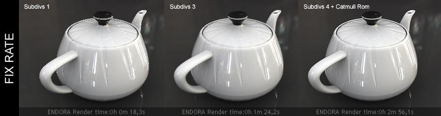

    fixed rate: test simple de imagen que nos da un número fijo de muestras para cada píxel, funciona mejor en escenas con texturas muy detalladas.
    subdivisiones: nos determina el número de muestras por píxel.

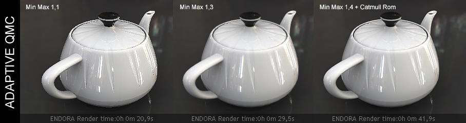

    adaptive Quasi Montecarlo: nos da muy buena calidad y rebaja los tiempos de fix rate.
    min subdivisiones: controla el número mínimo de muestras por píxel.
    max subdivisiones: controla el número máximo de muestras por píxel.

Nombre: FIX-RATE.jpg
Visitas: 2349
Tamaño: 117.1 KB
ID: 47317   Clic en la imagen para ver su versión completa.
Nombre: ADAPTIVE-QMC.jpg
Visitas: 2131
Tamaño: 123.9 KB
ID: 47318   Clic en la imagen para ver su versión completa.
