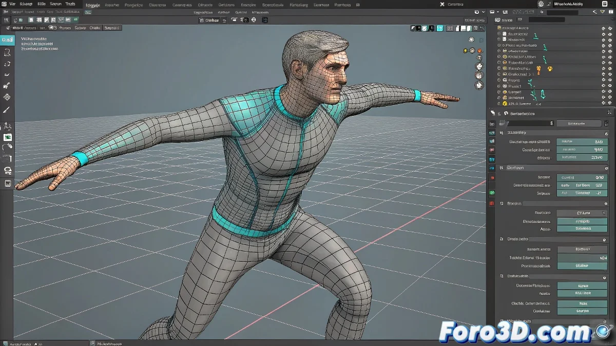

    El problema es que tengo un personaje en Maya 7 cómo hago para aplicarle un Wrap deformer alguien sabe algún tutorial en español.

    Si tienes un personaje en Maya y quieres usar un Wrap Deformer, la idea básica es que este modificador permite que una malla se deforme siguiendo los movimientos de otra, ideal para casos donde quieres que una superficie se adapte a otra animada sin perder forma.
    Pasos básicos para aplicar Wrap Deformer
    Primero, necesitas tener dos objetos: el objeto base que moverá la deformación (por ejemplo, un rig o una malla animada), y el objeto target que quieres que siga esa deformación (como una capa, ropa o una malla secundaria). Luego, seleccionas el objeto target, después el objeto base, y vas al menú Deform > Wrap. Esto crea el deformador y vincula ambas mallas.
    Para ajustar el comportamiento, revisa los atributos del Wrap en el Channel Box o Attribute Editor: puedes cambiar la distancia de influencia, el método de envoltura y el peso para afinar cómo se mueve el objeto target respecto al base.
