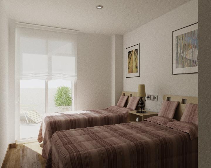

    Hola, estoy experimentando más, allá con Mental Ray, es durillo, pero merece la pena, este render no tiene postproducción, venga sí, le he eplicado un poco de curvas, pero apenas un poco, nada que no pueda solucionar luego ajustando el Logaritmic exposure control y la idea es a ver qué os parece el resultado. He usado 3 piv a 3,2 y un Pentium d a 3,4 el render ha tardado 1 hora 3 minutos, para animaciones está totalmente descartado, pero para stills parece que la cosa funciona bastante aceptable. He utilizado un sistema Daylight con emisión de fotones del sol y punto pelota, espero críticas y comentarios.
    saludos.

    El modelado se ve muy bueno, del Mental no tengo ni la menor idea, pero parece que vas en buen camino, le faltara trabajo nada más creo. Saludos.

    Hola dumdum, cuánto tiempo. Se ve muy bien, quizás mucho ruido. Un detalle que no tiene mucho que ver con la iluminación, la unión del cielo con el muro va así? No sé cómo le digan, allá, pero generalmente tiene o un calado o una pieza que cubre la unión. Saludos.

    Gracias por el comentario supermax. Cesar que tal tío? Sí, el ruido es algo que me cuesta mucho limpiar usando valores de final gathring radio 0preguntao 0.01 píxeles, pero es la manera de render que mejor calidad saca acercándose a motores unbiased como Maxwell. Lo de la pieza de unión, sí que tienes razón me puse a hacer pruebas y me dejé olvidada esa pieza. Saludos, y gracias.

    Ahora vengo a caer que estas simulando unbiased, muy interesante.

    Dumdum una pregunta, los materiales son estándar o Mental? Quiero aprender un poco más.

    Hola Geko, todos los materiales son Arch&design del nuevo Mental Ray 3.5.
    Pásate por render, iluminación y cámaras, en temas fijos, por el mensaje de Mental Ray si te apetece aprenderlo más a fondo.

    En Mental para reflejos de vidrios es excelente, mejor cambia al Vray o Brazil, más fácil.

    Hola JCV3D, la facilidad o dificultad para mí depende del conocimiento que tengas de la herramienta y dumdum ya lleva camino recorrido en ese sentido.
