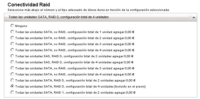

    También dudo en el tema del raid, que mayormente no se lo qué significa.

    Duda: todas las unidades SATA, raid 0, configuración total de 4 unidades.

    En cuanto a la configuración raid? Me podéis orientar?

    Sobre el tema del raid, nadie? Gracias de nuevo y un saludo.
