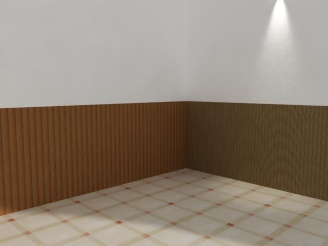

    Hola a todos, necesito saber cómo hago para colocar el material de la madera a lo largo de toda la pared porque cómo se verá no consigo hacer que me quede igual, sino que en todos los costados de la pared me hace un tiling diferente, espero que alguien me pueda guiar de cómo hacerlo, muchas gracias.

    Una forma fácil, es metiendo a la pared el modificador UVW map, le pones un mapa box, ya que supongo que, las paredes como el suelo y el techo, son el mismo objeto y luego, cambia el valor de la cara del gizmo que corresponde a esa pared, hasta que la textura se ajuste bien. Otra manera es con el modificador Unwrap UVW, editas y le das a Flaten mapping, una vez que te a separado las partes de la malla, localizas la parte de la pared correspondiente (al no tener muchos polígonos es fácil), y la haces máso más grande moviendo los vértices, hasta que la textura se ajuste bien.
