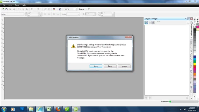

    Corel 12 no me deja abrir archivo que hace 10 minutos usaba
    Gente, Corel 12, Windows XP Service Pack 2, archivo de 25 megas. Hasta hace 1 hora lo usaba perfectamente. Intento abrirlo para revisarlo y darlo por terminado, y resulta que me sale el bendito error que me dice que el archivo contiene objetos inválidos.
    En definitiva, no puedo abrirlo más. Es una entrega urgente para mañana. Lo grabé en versiones 10, 11, como siempre hago por si acaso, pero no puedo abrir ninguno. Intenté con Corel 11, con 10, con 12. Si saben de algo, por favor, ayúdenme. Gracias.

    Para otra vez, prueba a importar el archivo defectuoso en otro nuevo, eso suele solucionar los problemas de objetos inválidos que comentas.

    También tiene razón Frodo, en casos extremos como el tuyo puedes importar tu propio archivo en Coreldraw para que filtre los posibles objetos dañados y lo abra de nuevo.
