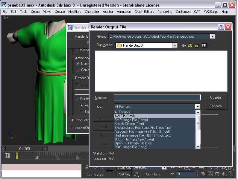

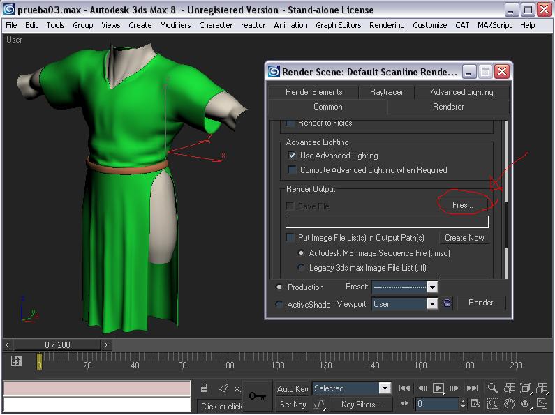

    Vaya. Hola pia nuc si esto te sirva, pero como dices que es tan urgente, espero servir de algo, y noc al mejor eso ya lo hiciste, y tu problema es otro, pero nunca está de más.tratar de ayudar.
    F10 y entras a la pestaña common, luego al menú common parameters y en files le pones el destino y la estencion con la que hará el render, y creo que para tu logotipo ya no tiene en mente, suerte amia, de paso te mando los jpg.

    Aquí pongo la muestra para ver que si resulta como te indique, aquí una simple animación de tela, nada bueno por cierto, (no critiquen), eso es todo lo que tienes h acer y échale el render confianza, pero antes en el mismo common parameters tienes que, activar el active time segment para que haga render a toda tu línea de tiempo, por que eso esta por defecto.
    Espero que te haya servido ok.
