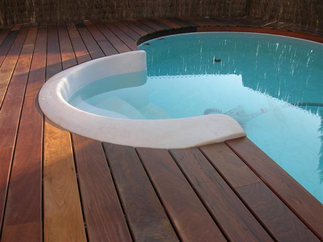

    Si necesitas algo como la imagen que publico, con un material y mapeado bien puesto tienes de sobra. Saludos.

    Bien, bien, vamos muy, pero que muy bien.

    Si quieres el material dame un toque.

    gracias Fidelmg. Si puedes, dime cómo conseguir el material (o similar) y darme algunas indicaciones de cómo mapearlo, te lo agradecería.

    Aquí tienes la tarima de la piscina y el material, los estudias. Saludos.
