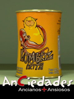

    Bueno, antes que nada agradecer a todos lo que se interesaron en ver el previo, lo de los párpados sobre las pupilas es cierto, un detalle que por hacer las cosas un poco apurados dejamos pasar y es muy importante, creo que en la lombriz que se ve en la imagen se justifica ya que sale de la lata en un estado somnoliento medio embriagada por su salsa de lobricez fritas, aunque en Elena, en muchas partes las pupilas quedan bajo los ojos y no hay excusa solo aprender a que eso no vuelva a pasar.
