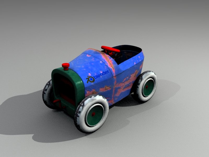

    Llevo tanto tiempo sin hacer nada en Blender, excepto programar en el que me ha entrado las ganas de hacer algo, podéis criticar todo lo que queráis.
    Mi calidad cómo se ve es pésima, y encima el modelo es simple, pero su fin es no perder la práctica con Blender y recordar cosas y probar las nuevas.
    Pero tal vez pueda quedar algo decente.
    Como digo acepto críticas y consejos, y propuestas.

    Cosas que veo:
    • la escala de la textura que has usado para el deterioro de la pintura es demasiado grande para el tamaño del coche.
    • la repetición en la textura de las ruedas canta mucho.
    • le sobra algo de saturación.
    A ver cómo sigue.

    Como no sabía que contestarias en menos de una hora, vives aquí Caronte. Lo tenía en cuenta, y ahora lo recordaré, gracias.
    Por cierto, la escala del deterioro lo he puesto así de grande por que supuestamente es un juguete con escala pequeña, aunque si que tal vez sea mejor hacer una escala menor.
    A ver cómo va.
    Pues sí, casi vivo aquí estoy haciendo unos renders interminables y mientras espero, pues navego.

    Sólo le sobra saturación al rojo, en mi opinión. El resto de colores están bien para un juguete. El tamaño del desconchado tampoco me parece incorrecto, parece que alguien lo haya pisado sin querer.

    Para mí el azul también está un poco saturado y en cuanto al desconchado igual me he explicado mal, no me refiero a que sea muy grande la zona desconchada, si no a que la textura en sí necesita más resolución para que tenga detalles más finos (y más afilados) en los rebordes.

    Pues si os digo mi comentario, me parece un bodrio, muy cutre, y no me gusta nada, sinceramente, pero bueno, no sé cómo terminaré, las texturas abajo otra vez, las voy a cambia totalmente otra vez a ver si mejora esto algo.
