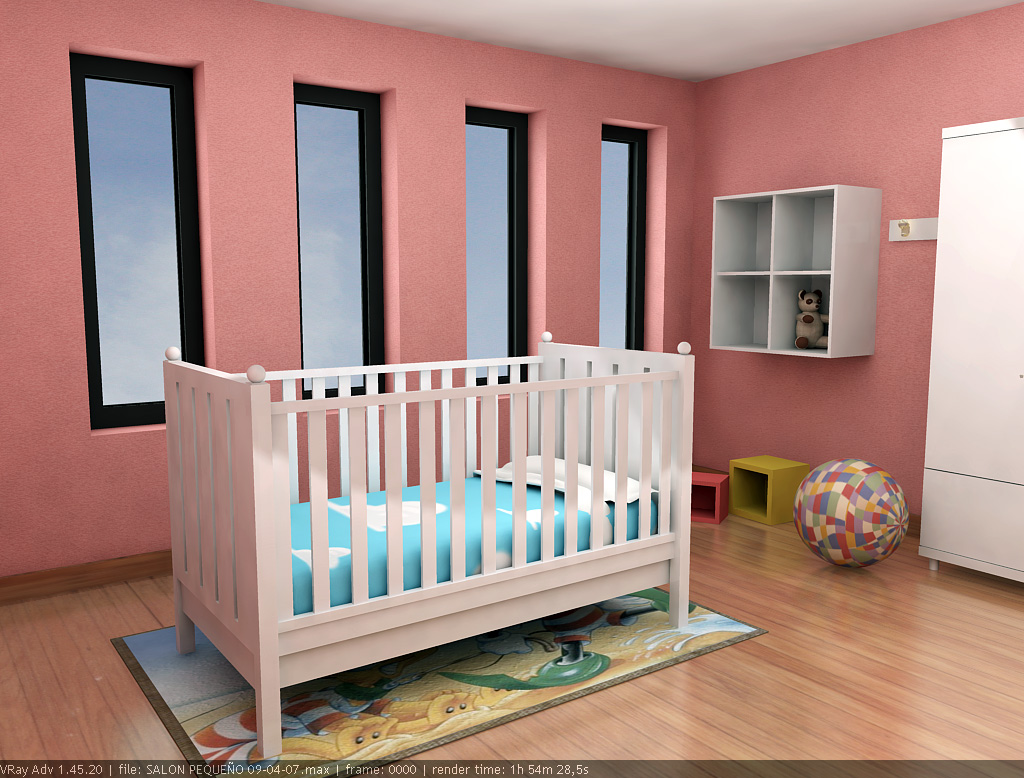

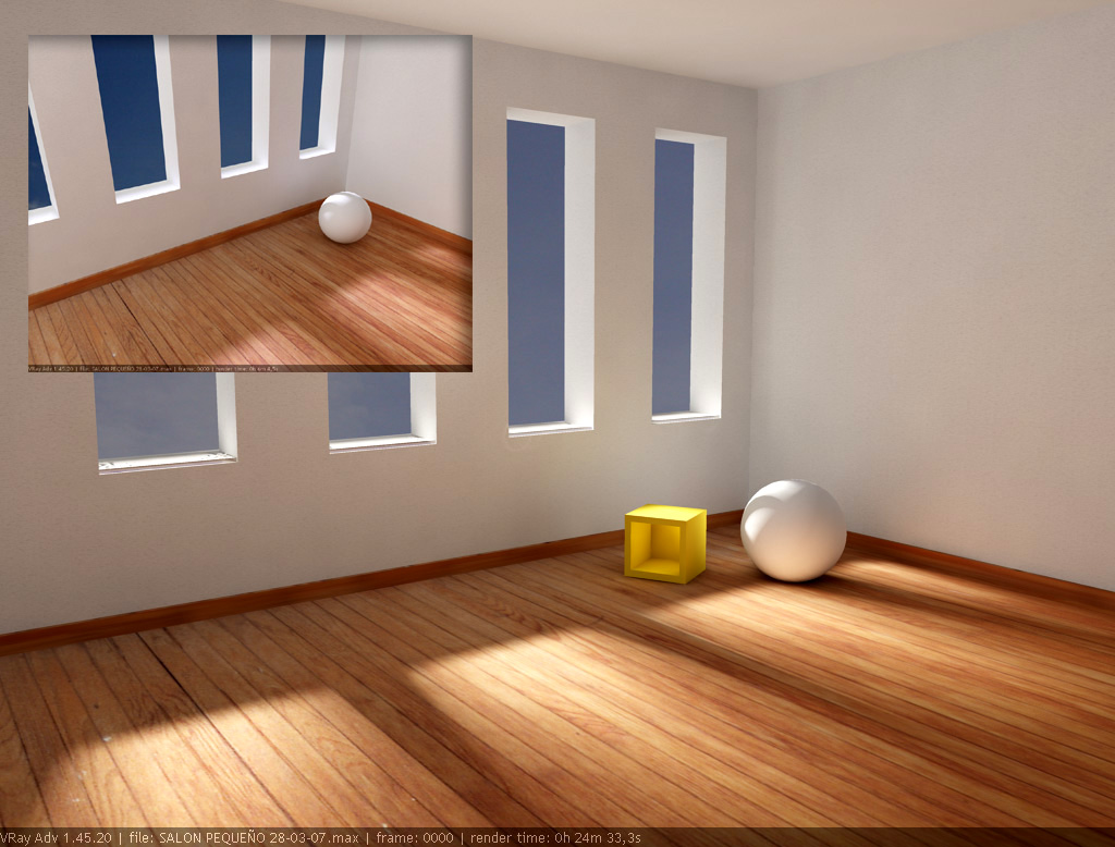

    Hola a todos, adjunto una imagen de lo que creo que ya seria un render medio que, con Vray, los materiales son los que siempre he usado con el motor de render standard de max, solo que los meto como Vraymat, y una vez hecho esto, los manipulo para que funcionen, si alguien puede decirme si voy en la dirección correcta, muchas gracias de antemano a todos y mucha salud.
    Y a ver si alguien se enrolla y me da algún consejo para mejorar la imagen.

    Vas bien en cuanto la luz interior, cuando usamos el motor de render Vray es aconsejable utilizar materiales Vraymat, y más cuando usas Photones, los materiales Vray son más fáciles que los standard de max, pero cuando estamos acostumbrados a los estándar de max es cuando se nos complica utilizar otros materiales, el material. Vray utiliza su reflexión y refracción por colores, que esto no pasa con los estándar que son con graduación numérica, veo que tus materiales no contienen ninguna reflexión y esto logras, aclarando el color de reflexión, por defaut siempre viene negra que es que carece el material de reflexión, si tu le pones un color blanco le estas dando toda la reflexión posible, como un espejo, por ejemplo, si a tu duela o piso de madera le pones un color más claro que el negro y lo desenfocas un poco con glossiness a un.85 le darás vida a tu piso, y jugando con estos valores con los demás materiales le darás más realismo a tu escena.
    Y la refracción es la transparencia de tu objeto entre más negra es más opaca y más blanca más transparente, es de las diferencias más importantes que tiene con los materiales estándar,lo demás es igual que como lo manejas en los estándar, hay otras cosas que pueden mejorar tus materiales, que con gusto te podré comentar después, va. Suerte.

    Alvarot esto ya es otra cosa, esto promete, no cabe duda. Si me permites algo que objetar he de decirte que me parece algo ambigua la iluminación del colchón, en su cara paralela al observador, excesiva, y bajo mi punto de vista, imposible, tratándose la escena de un interior por el que entra luz incidente exterior por ventanas que están justo detrás de la cara del colchón en cuestión.
    Buen trabajo, enhorabuena, salut.

    Hola a todos, antes que nada presentar mis respetos al todopoderoso Vray, empecé con Vray en serio y con más miedo que vergüenza hace una semana, en el primer mensaje aparece una fotografía de un primer render, y ahí ya empecé a ver grandes diferencias entre el motor que utilizaba (Mental Ray) y Vray, la otra fotografía esta algo currada, y bueno si tuviera que calificarla del 1 al 10, quizá le otorgaria un 3, que ya no es un cero. Gracias a recopilar toda la información que se me ha puesto a tiro (tutoriales, setting), las dos o tres ayudas que he recibido de este buen foro, paciencia y aplicar los conocimientos del motor anterior me han servido para no desfallecer, sí, me ha sorprendido un poco que no se haya criticado (bien o mal) la imagen, de hecho, la colgué con más o menos esa intension.
