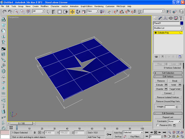

    Plz alguien me diría cómo hacer un corte? Estoy haciendo una lona y necesito aujerearla, como lo realizo? Últimamente para hacer puertas, ventanas y tal lo hice con bolean, pero esta vez no me deja, ay alguna manera rápida y fácil de cortar? Gracias.

    Puedes cortar con el shape merge.

    ¿Porque no usas un mapa de opacidad?

    En que consiste un mapa de opcidad? Por cierto, no me quedo claro de que con un Shape Merge pudo cortar, ¿cómo? Ayuda pls.

    Mira lo que dice Davescambra. Es una manera fácil de hacer lo que buscas, además de la libertad que ello supone en hacer la forma que quieras de un corte.
    Hay una ranura en maps que se llama opacity. Si l añades un imagen en blanco y negro, la parte que sea negra, la hará totalmente transparente, y la blanca opaca. Con esto puedes deducir que si la imagen incluye alguna gama de gris la hará semi-transparente. También puedes jugar con la semi-transparencia numéricamente.
