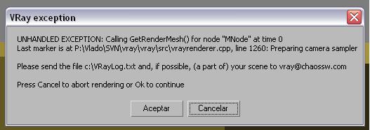

    Hola, ¿sabéis por que me sale este mensaje al abrir el editor de materiales? Y que puedo hacer para solucionarlo? Trabajo con la versión 6 de max y Vray 1.46.

    Hola a todos, me contesto a mí misma por si a alguien le ocurre igual. Después de dos semanas sin saber por que me salía este mensaje cada vez que abría el editor de materiales hoy casualmente lo he descubierto, es lo que tiene seguir fuchicando.
    El tema era que el material estaba asignado a una malla poligonal editable en la cual no le había puesto el modificador mapeado UVW.
