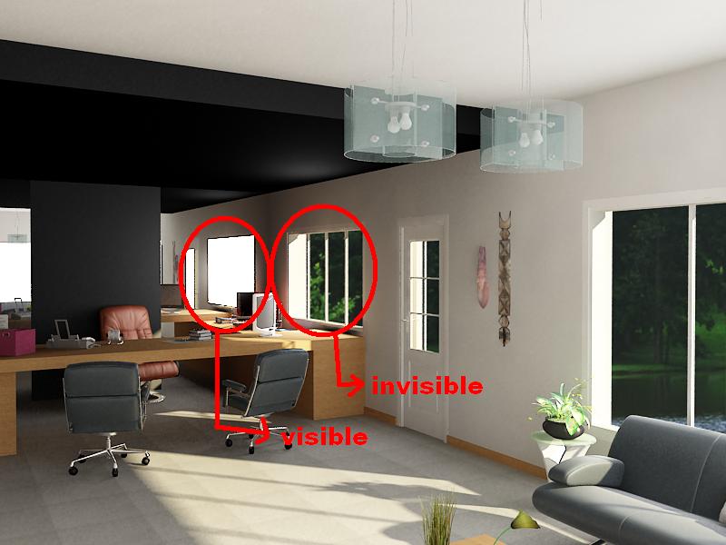

    Hola qué tal, son nuevo en el foro, y también con el vra, y. Tengo un problema a ver si me lo pueden solucionar. Es el tema de la reflexión de la luz en el espejo.
    Yo a la luz la pongo para que sea invisible, pero en el espejo me sale visible.
    Hay alguna solución para esto? Que estoy haciendo mal?
    Dejo la imagen para que se entienda mejor mi problema.
    Desde ya muchas gracias.

    En las propiedades de la luz Vray, desactiva la opción affect Specular.
    Mar 2006
    Problema luz espejo
    Muchass gracias, me solucionaste el problema.
