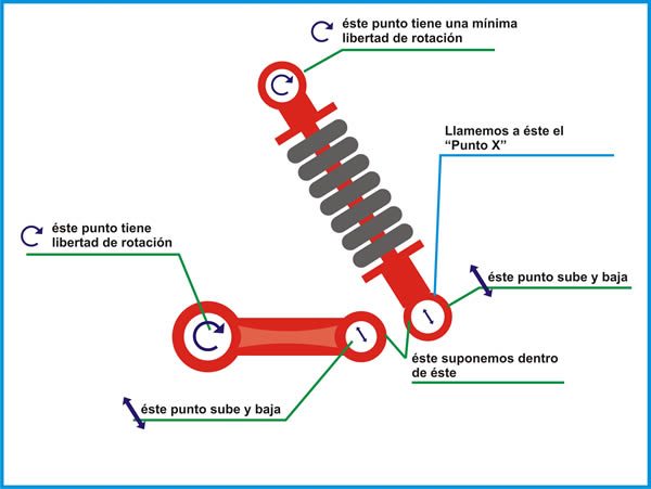

    Gracias, estuve vago a la hora de hacer una imagen, aquí está, por ahí es más claro. Se puede animar solo la posición del llamado punto x y que todo lo demás actúe en consecuencia? ¿cómo hago para que los extremos que deben solo rotar no se muevan?
    Bueno, agradezco todos los consejos que puedan darme, (menos el de que me retire).
    Abrazo.

    Te pongo un setup muy simple con lo que más o menos pienso que quieres según tu dibujo y te lo empollas. Básicamente tienes que, animar el IK chain01, bien a pelo o bien enlazando a otro ayudante o lo que sea.
    Paso de explicártelo, porque creo que es mejor que te empolles el ejemplo que te pongo, y así te las apañaras tu solo para la próxima (es como mejor se aprende, pienso yo).
