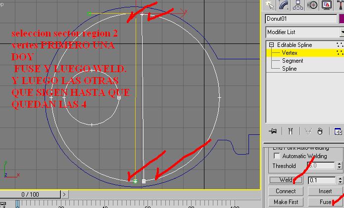

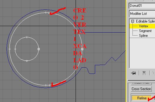

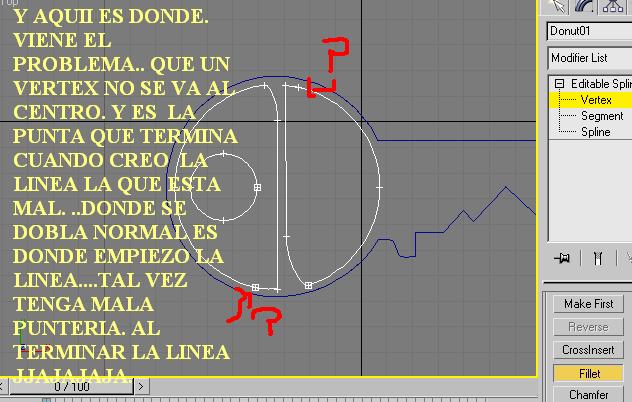

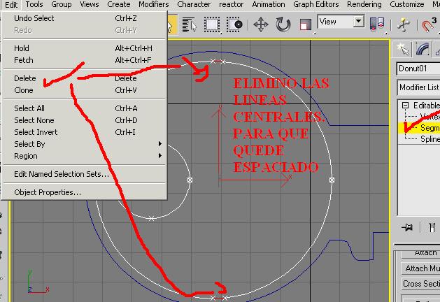

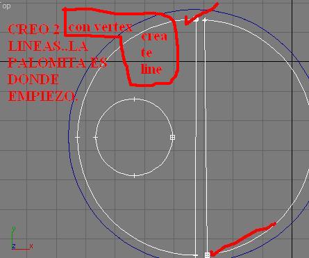

    3dsmax No me redondea bien el fillet donde cierra la linea solo donde empieza
    Hola. Amigos. Estoy haciendo una llave y solo me redondo el fillen bien donde empieza creo la linea en donde termina no, y ya he repasado bien el tutorial y, todo lo he hecho bien incluso instale y desinstalé el programa, y sigue el mismo problema.
    Y, ya le di. A Fuse. Y a weld de soldar todo bien.
    Soy principiante.
    Anexo, imágenes. Saludos. Y buena semana.

    Hola mystiko, si te he entendido bien lo que quieres es que la media circunferencia que contiene el agujero de la llave tenga los mismos vértices que el agujero, una vez que tienes la media circunferencia con tres vértices soldados (weld) seleccione la arista central, recta, y la divides, botón divide. Eso debería unirte la Spline del agujero con la meda circunferancia de 4 vértices.
    Espero que te sirva, un saludo.

    Hola. Togen.
    No es precisamente lo que yo busco, crear más vertex si no que el dobles sea parejo, de cada lado.
    Pero como quiera me lo ha mejorado el dobles, también con divide, al crear otro vertex, me lo dobla, con una mínima diferencia?
    Se podrá corregir?
    Mis amigos de otra web, ellos si les sale bien el dobles, en los 2 lados sin necesidad de usar divide y ya me comprobaron los pasos los estoy haciendo bien no se porque?
    Pondre yo mal la create line¿o. El programa me creara mal la línea?
    Muchas gracias amigo, le seguiré buscando a que doble igual con tu guía, que me has dado.
    Te regalo el enlace. De la web. Esta muy buena. Donde están los tutoriales. Donde unos amigos y yo. Estamos aprendiendo. Ahí esta el de la llave que quiero hacer.
    Es para principiantes.
    Aquí esta la guía. http://www.escultopintura.com.br/tut...gem_chave2.htm. Saludos.

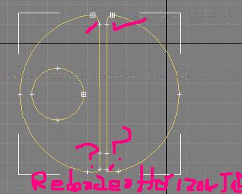

    Te dejo la imagen, con tus indicaciones que aunque me lo ha mejorado.sigue todavía, una diferencia. Para que veas que el redondeo superior es más vertical.
    Y en el inferios. Es más horizontal?

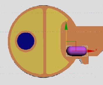

    Posdata: hola Togen. Siempre me anime a continuar, con, el divide que me dijiste. Togen. Doblandole un poco más no se nota mucho la diferencia, ya después si sigue esa falla lo investigaré bien, ya que es la tercera semana que estoy congelado en con este error, y no quiero atrásarme.
    Aquí está la fotografía donde estoy continuando la llave. Gracias.
