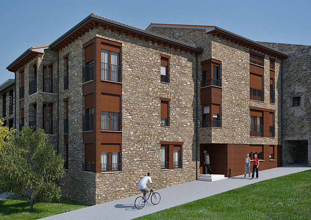

    A ver si me dais algún consejo para mejorar esta imagen. Esta echa con Vray rc3, con Vray Sun y Vray Sky con cámara vrayphys, es la primera vez que uso After Effects para imagen fija así que, seguro que algo se me escapa, faltan de colocar las tejas y las bajantes, pero el arquitecto todavía no sabe que van a colocar. Gracias.
    Editado : subo el render final ahora, le haré un poco más de mensaje en Adobe Photoshop, para cambiar el cielo, y algún detalle más.

    Cambia la textura de la madera.

    Estaba intentando emular algo parecido al prodema, pero no consigo nada aparente, ¿alguna sugerencia?

    El césped está muy bien, pero Juanmax tiene razón, no sé si cambiarla o hacer una segunda versión para mezclarla y que no se note tanto la repeteición. Y personalmente le haría el vignetting en mensaje para que no quede tan exagerado.

    Vaya, el vignetting está en mensaje, y eso que he bajado los valores por defecto, lo tendré en cuenta para la versión final.

    Esa textura de madera tiene pinta de no ser muy grande o tener la beta bastante grande respecto a la textura, por eso siempre te saldrá la repetición de la beta, a no ser que retoques la textura y le quites las betas más visibles.

    La textura es pequeña, pero no encuentro nada más grande, pero voy a mezclarla con una textura de madera normal a ver qué consigo.

    Me gustan los colores vini, alguna luz sobre los parámetros de la Sun+Sky + la phys?
