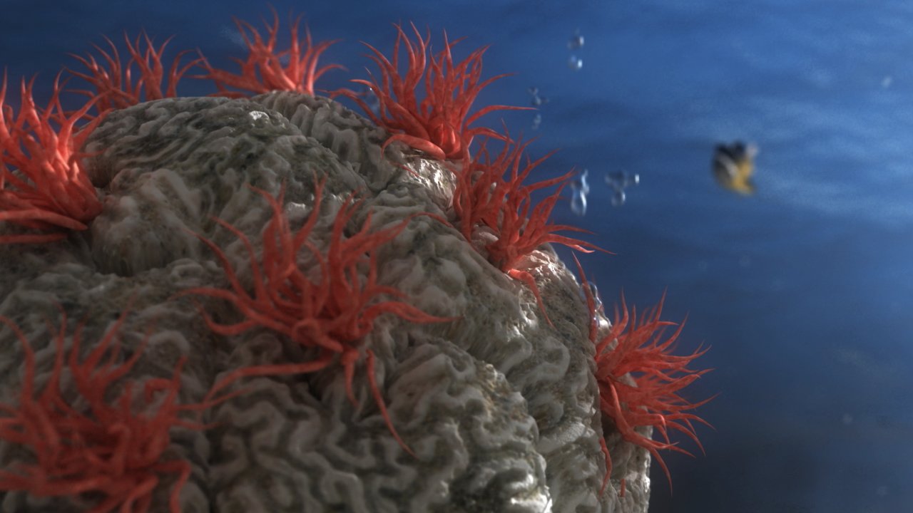

    Hace mucho que no presento nada aquí, y es hora de enseñar una secuencia que hemos terminado para una demo técnica que estamos realizando para el plug de Vray ISO surfaces (http://dimo3d.blogspot.com/).
    En esta ocasión se trata de un fondo submarino, con sus corales, anemomas.
    A ver si os gusta. Aquí tenéis un frame del video:
    Y aquí el video (mejorado sobre el frame, estoy tirando otra versión mejor): http://Actpower, Indigo.com/isocoral2_divx.avi.
    Espero que os guste, estamos preparando otras escenas bastante chulas (en el blog de dimo aparecen algunas imágenes).

    Hola Actpower, si me permites, decirte que está realmente increíble, pero creo que se mejoraría de dos maneras. Las burbujas, cuando salen se contraen y se deforman, las que habéis hecho están estáticas y dan una sensación rara, probad contrayendolas y estirándolas y poniendo más cantidad, o quizás es que también suben demasiado deprisa.
    Otra cosa que quita sensación de realidad es el ligero Shake que le has añadido a la animación, si te das cuenta, las partículas en suspensión que has añadido le da un aire muy, muy realista, pero con el Shake se lo quitas, en el interior del agua los movimientos son más fluidos, más compaginados, y no te tiembla el pulso como lo haría en el exterior.
    La iluminación esta realmente increíble, lo mismo que los materiales.
    Un gran trabajo, a ver cuándo nos dejas ver más trabajos como este.

    Vaya, tienes razón, pero algo de artístico también habrá que dejar ¿no? No buscaba realizar algo físicamente correcto ni real, sino demostrar el potencial de las ISO surfaces.
    No obstante, si tengo tiempo arreglaré esos fallos. Piensa que a 50 minutos de render por frame la cosa se pone un poco larga de render.

    Vaya, tienes razón, no tiene por qué ser físicamente real ni nada parecido.
    50 minutos por framen? Vaya pasada, ¿no?
    Qué es eso de las ISO surfaces, es para Vray?

    Si, piensa que las anémonas tienen, y el ISO del coral lleva displacement (el de la piedra no). ¿Qué son las ISO surfaces? Bueno, en la demo técnica enseñaremos bastantes escenas, pero, ¿Qué tal si haces click en el enlace que he puesto, que es del desarrollador del plugin?

    Muy bueno. No es fotorrealista, pero artísticamente es una pasada. Sobre ISO surfaces y demás:
    Una ISO surface es una superficie tridimensional generada con una formula matemática. Por ejemplo, x2 + y2 + z2 - R2 = 0 nos dará una esfera. Lo bueno de las superficies ISO es que la resolución es ilimitada. Se puede samplear un punto cualquiera del espacio y tendremos su valor (0 representara la superficie del objeto).
    El problema con este sistema es que para generar un modelo complejo, por ejemplo, un personaje, necesitariamos muchas formulas complejas, por lo que es posible utilizar una matriz en vez de usar una formula. En esta matriz cada punto tomara un valor dependiendo de la distancia a la superficie del objeto, pudiendo ser positivos o negativos si el punto se encuentra en el interior o el exterior del mismo (sdf). Esto son los levelsets.
    Es posible generar un levelset a partir de geometría y generar geometría a partir de un levelset.
    Las superficies ISO y levelsets se usan mucho para simulaciones de fluidos, porque es una forma de representar volúmenes. La poligonización se puede hacer de varios métodos, siendo el más común el algoritmo de marching cubes, que es el que se suele utilizar para las metaballs.
    Existen muchas aplicaciones interesantes para ISO surfaces o levelsets. Por ejemplo, podemos saber si un punto en el espacio está dentro o fuera de un volumen y a que distancia de la superficie solo sampleando los tres o cuatro puntos más cercanos a el de la matriz. También es posible encontrar el punto en la superficie más cercano de manera similar, por lo que se puede montar un sistema de colisiones donde ningún objeto o partícula pueda penetrar en el objeto en cuestión. Otra de las cualidades es que los booleanos son inmediatos y perfectos y guardan la información del volumen, por lo que podríamos tener una esfera, cortarla por la mitad y ver que dentro tiene burbujas, por ejemplo.
    Perdón por el . Muy buen trabajo.
