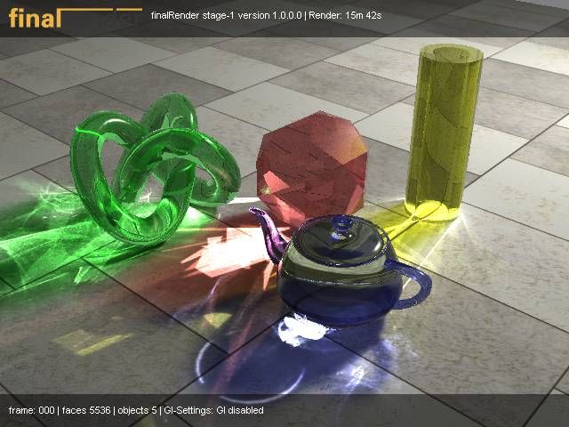

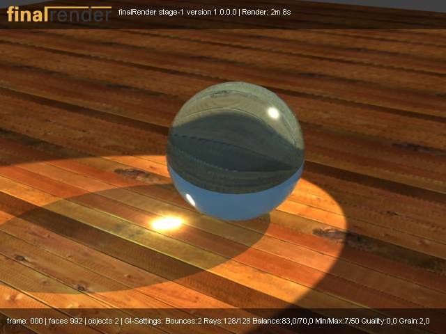

    Buenas, he realizado algunas pruebas con cáusticas. Los tiempos y resultados me han parecido buenos. Se me ha hecho muy fácil configurar y las pruebas reutilizando los photones son muy rápidas. Lo mejor sería que alguien lo probara con otro motor. A partir de 10 millones de fotones da problemas, hace el cálculo, pero luego no muestra ninguno. Hay que tener en cuenta que para que algún objeto muestre cáusticas debes seleccionar y botón derecho. Entras en FinalRender propiedades y activas generar cáusticas.
    Imagen 1.
    + GI activado.
    + una luz spot con sombras Raytrace.
    + 10.000 photones.
    Imagen 2.
    + luz con sombras de área.
    + 3.500.000 de photones calculados (puse 5 millones para la luz, pero solo utilizo estos).

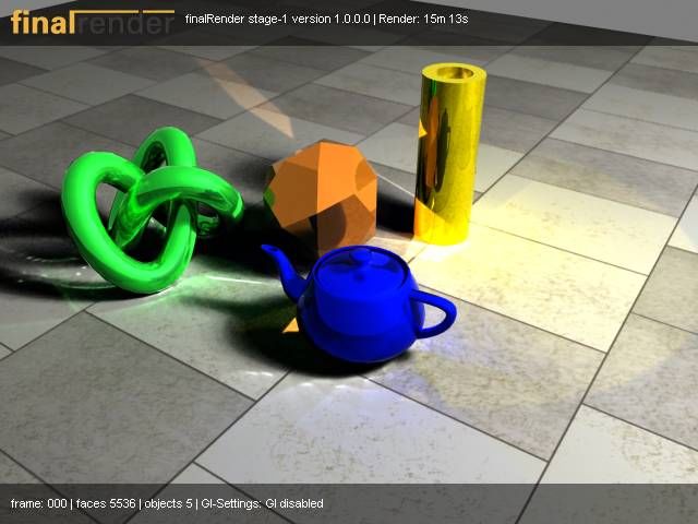

    Otra prueba. Esta vez con materiales metálicos, he ajustado el antialias que antes se veían los dientes de sierra.
