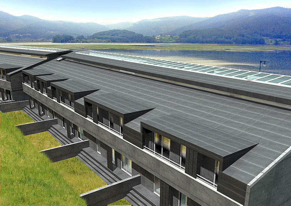

    Hola a todos de nuevo. Os dejo uno de mis últimos trabajos para que lo destripéis y me deis sabios consejos.

    Chinis, da la sensación de que la arquitectura flotara en el aire, eso se debe a que no arroja sombras sobre el terreno, según parece has hecho un fotomontaje, pero no logro distinguir de dónde provienen las sombras, lo que le quita mucho realismo.
    Otra cosa es la imagen de fondo, tiene mucho ruido, por lo menos para mí gusto.
    De todas maneras lo veo bien encarado. Saludos.

    Coincido contigo en todo lo que me has comentado, sobre el falseo de la perspectiva (fines comerciales) y sobre el grano, de hecho, le he metido un poco de blur para que se note menos. Gracias pilo, sabios consejos.

    La integración 3d con 2d no me cuadra, la fotografía que has usado tiene poca resolución y se nota demasiado que no encaja ahí, miraría eso y aparte de lo que ya han mencionado nada más es un buen modelado cuánto tiempo te llevo?

    Qué le pasa a los cristales? No se ven reales, el tema de las sombras es un detalle importante como te indican, pero, en fin, se puede superar con varios toques de nada. Cuanto tardó en renderizar la escena?
    Qué máquina has utilizado? Gracias y un saludo a las tierras del norte.
