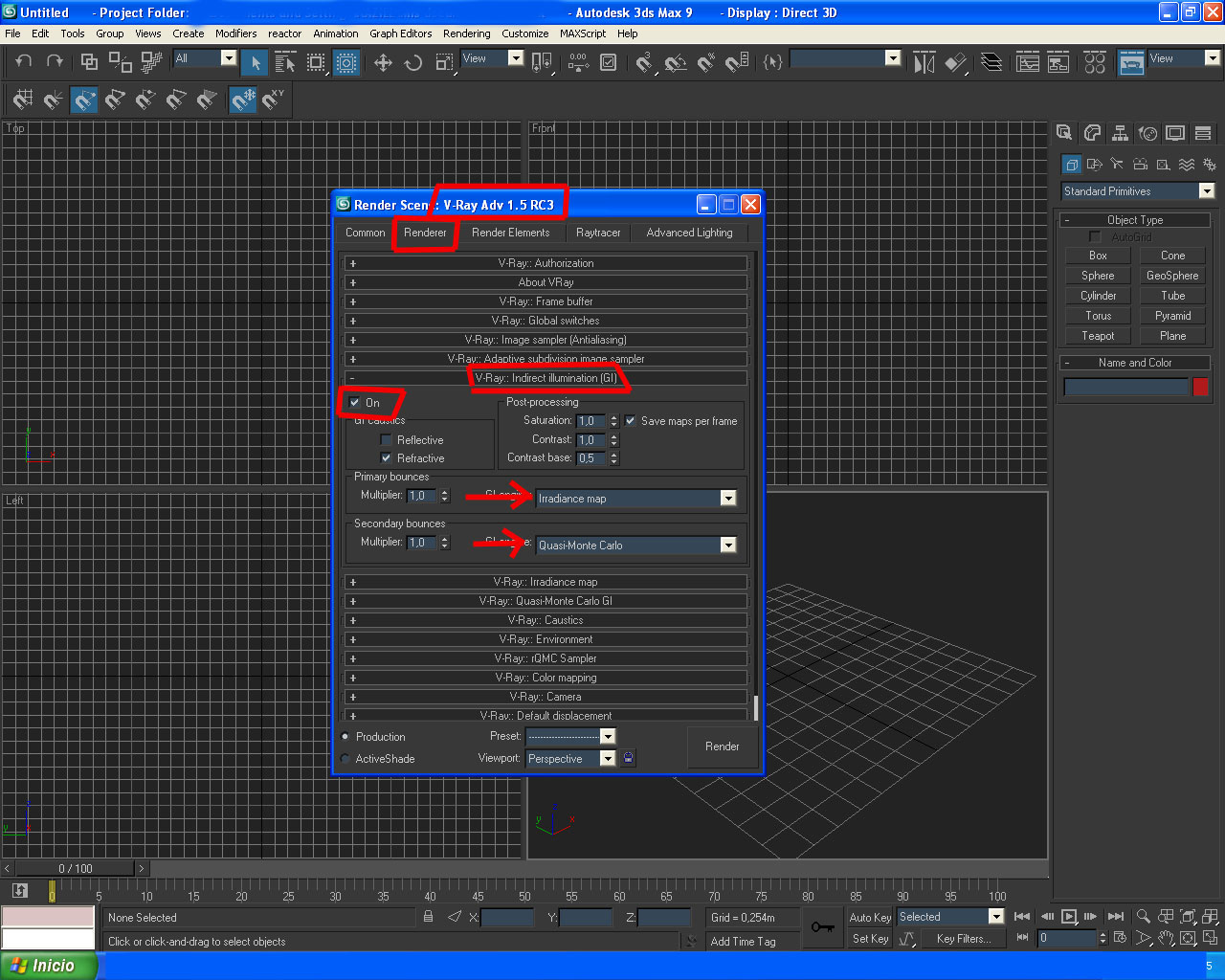

    Hola a todos. ¿hay algunos valores que sean básicos en un iluminación con Vray? ¿yque ha partir de ahí, se curre uno la imagen? Muchas gracias.
    Oct 2006
    134
    3dsmax Parámetros básicos
    Parámetros básico si por supuesto, lo primero y principal activa la iluminación global (toma pareado) a partir de ahí se abre un mundo a explorar, un saludo.

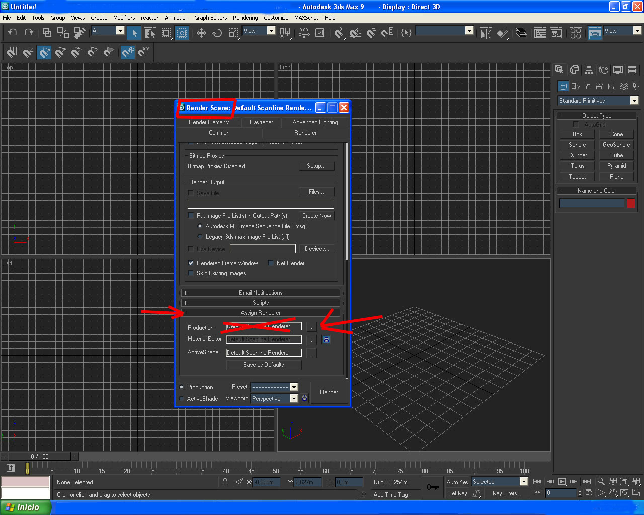

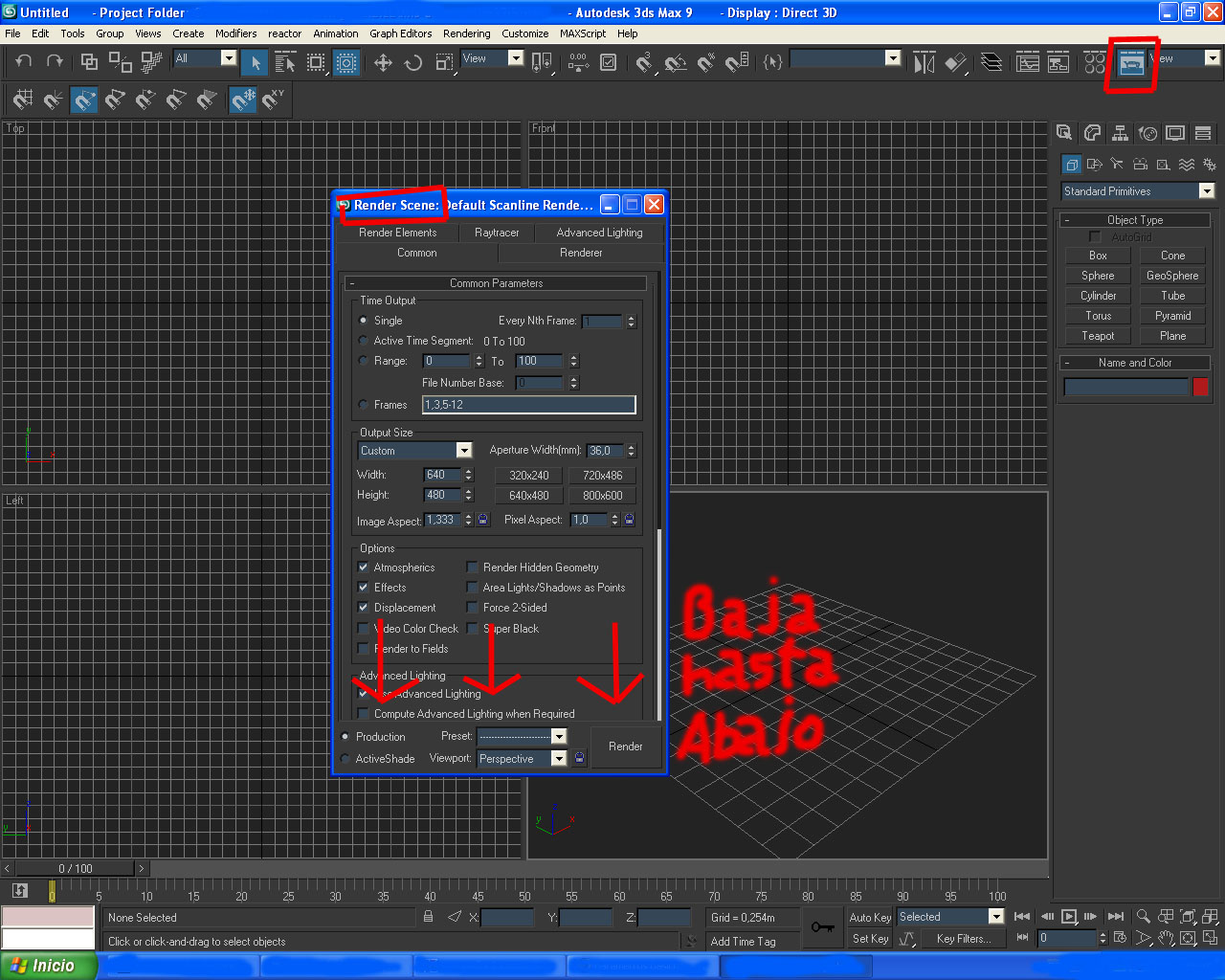

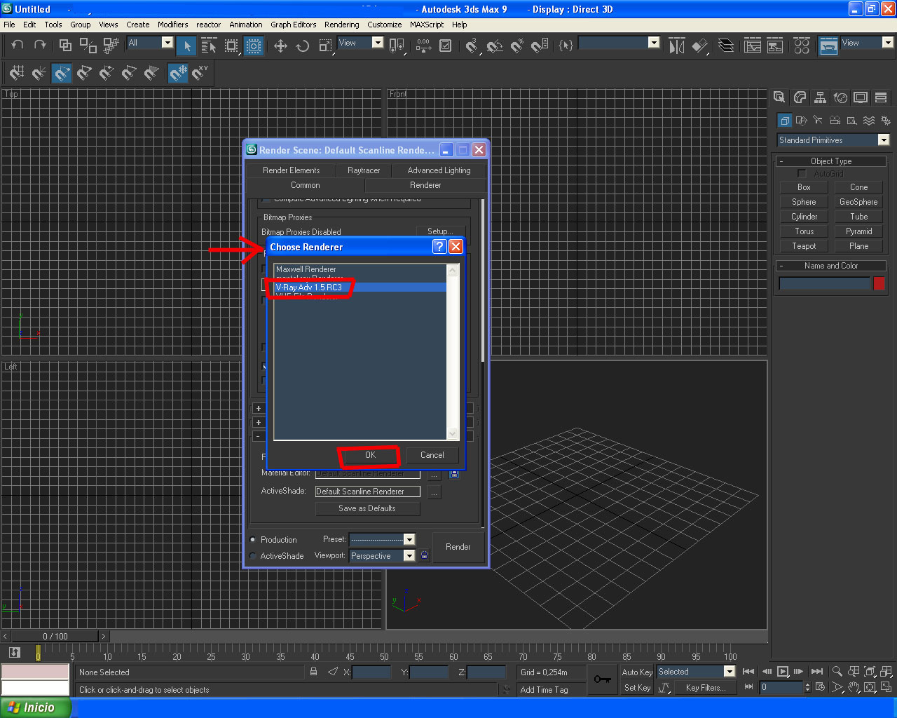

    Eso es justamente mi primera duda. ¿dónde se activa? Muchas gracias.
    Oct 2006
    134
    Evidentemente, tendrás que adquirir el Vray (eso lo doy por sentado).
    Te dejo un tutorial con imágenes, está claro, si tienes alguna duda peluda dímelo.

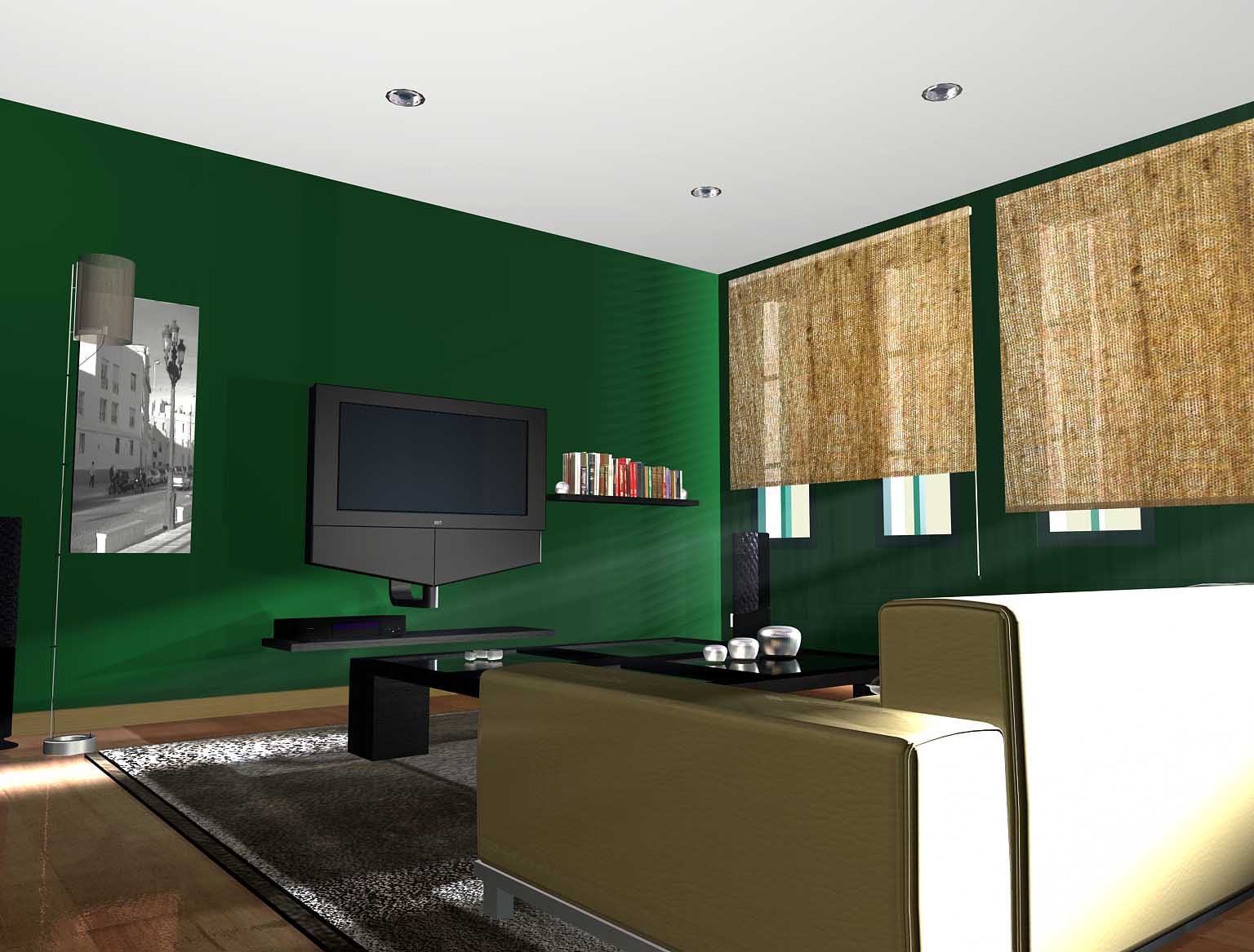

    Hola thunder, antes que nada darte un millón de gracias, en un rato estoy poniendo en práctica el tutorial, un saludo. Con tu permiso te envío una fotografía, esta iluminado con light trace.
    Prueba a ponerle un Bump a las paredes, sin pasarte, así como al techo quedará más real, en la alfombra prueba a poner un Hair and Fur, y le aplicas la textura que tienes y por unltimo prueba con un motor de render, Vray o Maxwell y la imagen quedará para enmarcar un saludo.
