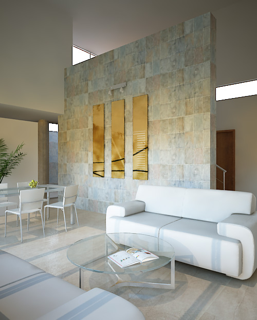

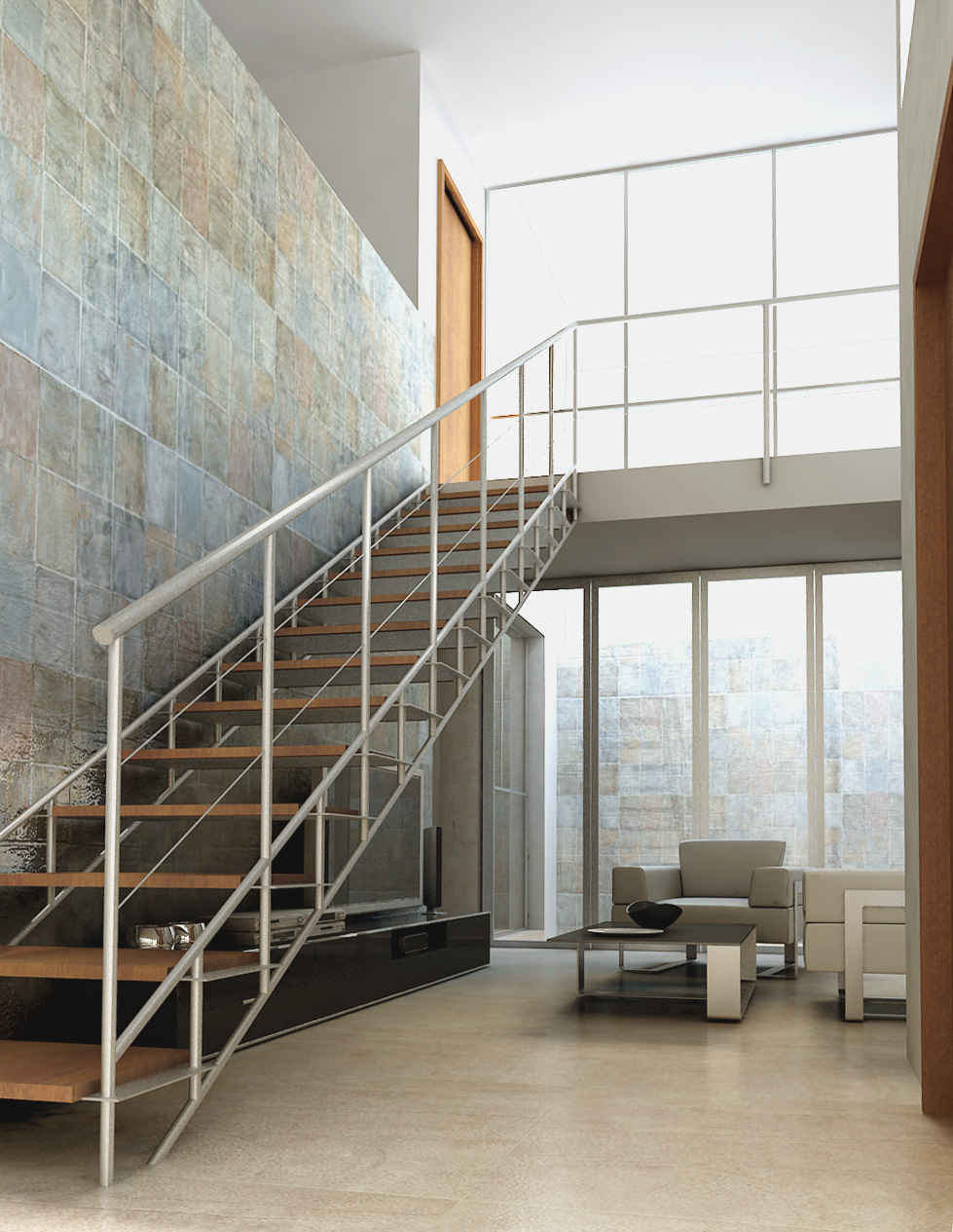

    Envio mis primeras imagines con Vray, solía antes utilizar el Lightscape para renderizar, pero ahora empiezo con Vray, como verán aún hace falta mucho por aprender, así que, siéntanse libres de criticar, y si alguien me podría ayudar a decirme a que se deben la aparición de unos puntos negros a un costado de la escalera, se lo agradecer mucho.
    Bueno, pues los saludo a todos.

    Muy buenas para ser las primeras, el primer render le daría más gloss a la pared por que si es de plaqueta te ha quedado un poco mate, y la luz queman un poco los sofás ten cuidado, los puntos negros a mí me paso una vez porque no tenía suficientes fotones en la imagen, pero no sé exactamente por que me pasaba en toda la imagen no como a ti.

    Hola, muy buena las dos imágenes: En mi opinión deberías aumentar ligeramente los multiplicadores del Color Mapping(imagino Hsv). Así evitas que la imagen se que me en algunas partes. Supongo que empleaste Irradiance Map como prymary bounce, si es así deberías jugar con los valores Hsv e interpolaciones. Cuando la imagen va de zonas muy iluminadas a zonas oscuras la transición puede dar esas manchas negras. En el caso de que emplearas Quasi Monte Carlo como prymary bounce debería bajar los valores de randomized Quasi Monte Carlo y aumentar el multiplicador. Si das algo más de información con respecto a los parámetros Vray la ayuda puede concretarse, por lo demás, enhorabuena.

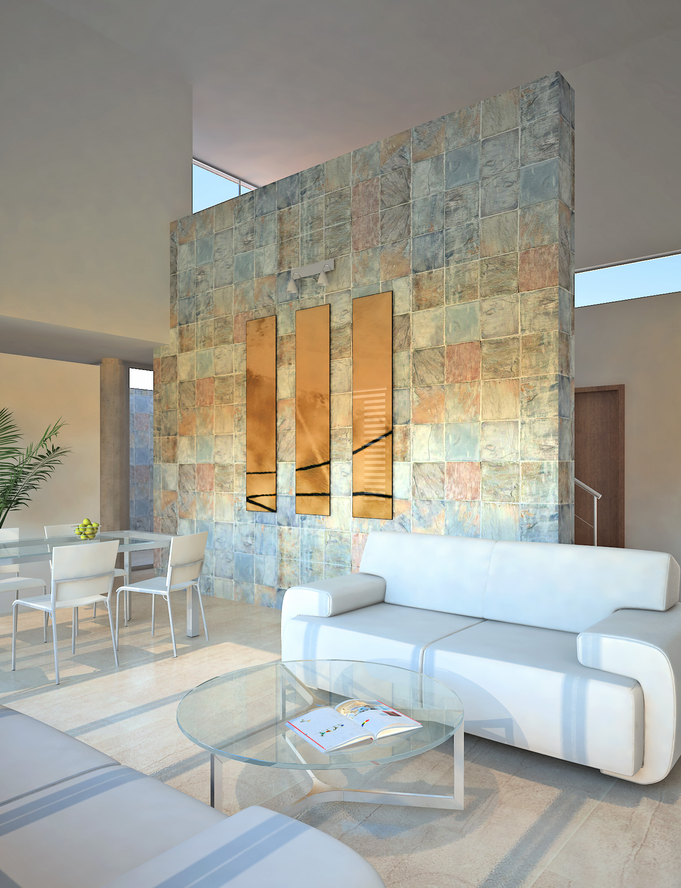

    Ah otro consejo, cuando la escena contiene objetos metálicos es conveniente emplear HDRI. Prueba a colocar un mapa HDRI en Vray:environment -> reflection/refraction etc environment-> override maxs.

    Renderice una imagen más, utilice HDRI como me aconsejaron, se las envío y espero sus comentarios, muchas gracias nuevamente.

    Hola tío, buen curro, se ve muy bien y la luz se ve muy natural. En la pared que tienes aplacada con piedra prueba a darle un poco más de Bump o prueba con desplazamiento, intenta que no se vea tan plana, porque da un poco el cante. Un saludo y enhorabuena.

    Gracias Franhegar por tus comentarios, una pregunta, ¿cómo se puede utilizar aquí el desplazamiento? Aumenta mucho el tiempo de renderizado? Otra pregunta más, el HDRI que utilice tuve que ponerle un múltiplo de 180, es correcto eso? Lo utilice solo para el environment, en que beneficia utilizarlo para el reflection? Lo puse y me cambio el fondo a negro. Gracias por la ayuda.

    Si lo utilizas en el environment el HDRI pasa a controlar la luz ambiental, no lo uses sin antes haber probado cómo funciona los HDRI, este tipo de imágenes puede editarlas a fin de no tener que elevar a 180 el environment, es bueno que busques alguna tutoría al respecto para que veas como puede mejorar considerablemete los reflejos del metal.
    El desplazamiento con Vray aumenta el tiempo de render, una alternativa es renderizar el muro con la textura de relieve en el canal difuso, en Adobe Photoshop puedes crear una capa con la imagen del muro en relieve y pasarla a overlay.

    Parece muy real, pero el aplacado del muro lo veo muy raro, puede ser la textura que no es la adecuada, puede ser el formato de las piezas o el material que has utilizado, pero el caso es que la piedra o la cerámica que has utilizado no es muy real que digamos, utiliza formatos o tamaños reales(visita webs site de empresas de cerámica para obtener información de medidas, por ejemplo). Pero en general se ve muy bien. Saludos amigo y buen trabajo.
