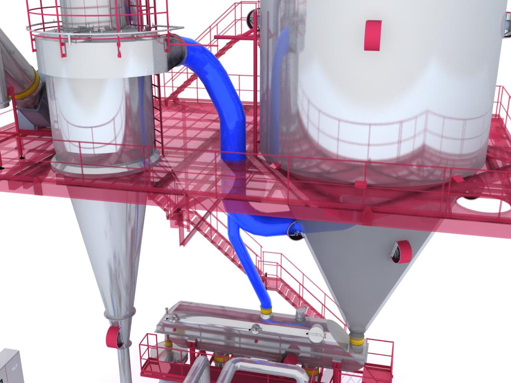

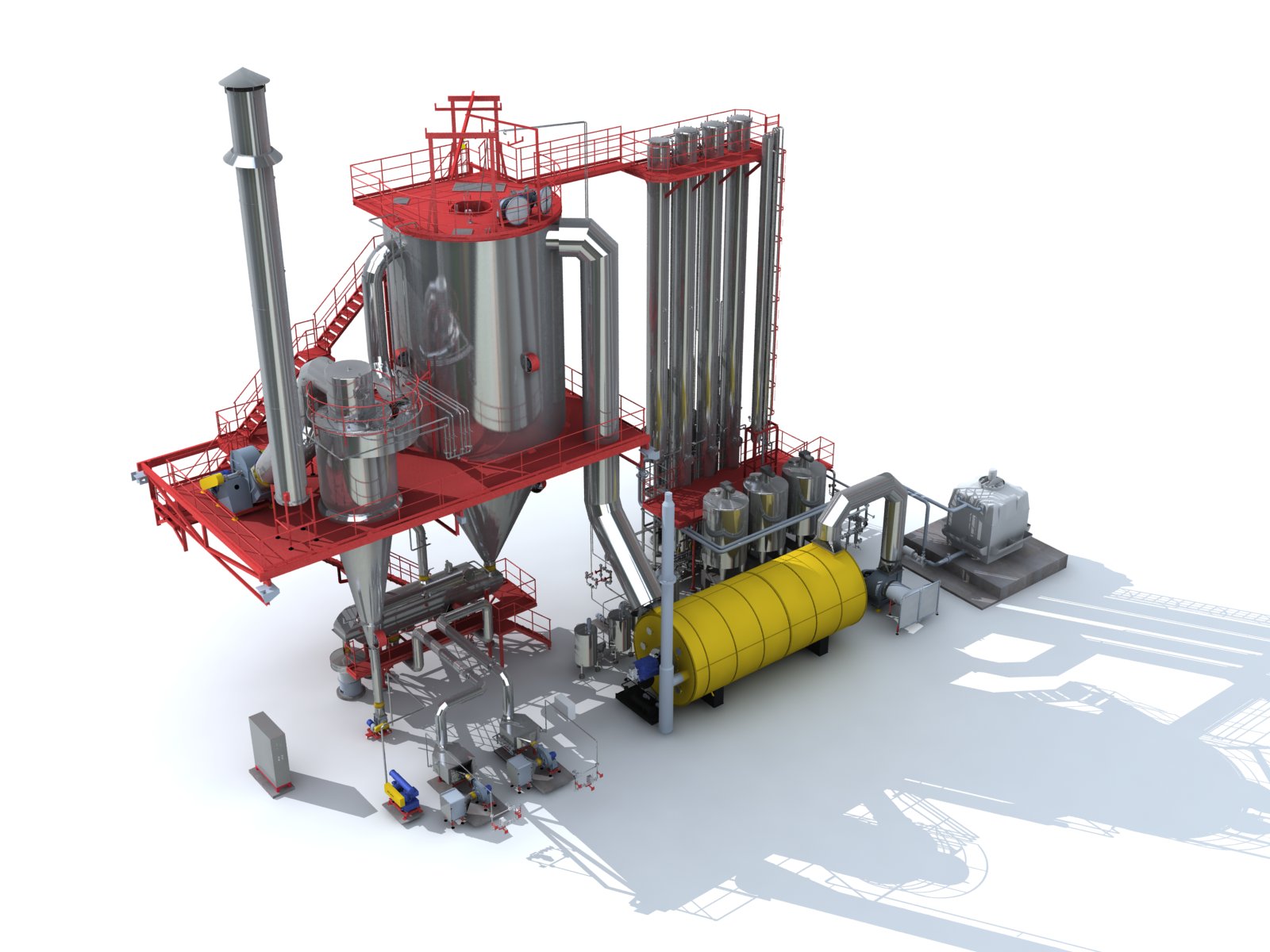

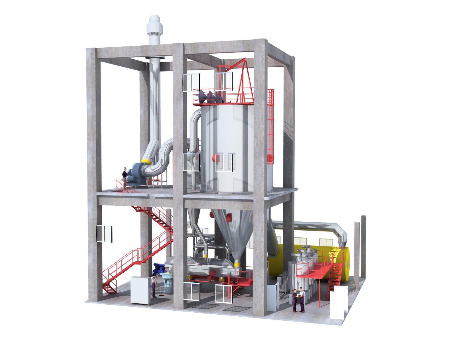

    Hi, había hecho un mensaje similar en infografía, pero no sé cómo moverlo aquí, así que, lo vuelvo a hacer. Soy de santa fe, Argentina, y aquí les dejo unos renders que hago en mí trabajo. Soy dibujante profesional de Cad, y hago proyección de equipos y plantas industriales, y para darle presentación ante los ingenieros, saco algunos renders de mis diseños.
    Espero les guste y espero su opinión.

    Hi, parece hecho en inventor utilizando las texturas del mismo,
    Pdt, la línea de alimentación del ciclon esta interferida con el Silo, y la verdad no entiendo cómo funciona esa línea en el diagrama de flujo.

    Hola, muy bueno, quería preguntarte algo. En qué programa lo modelas y en cuál lo renderizas. Donde trabajo también hacemos 3d industrial e hidráulico, pero en turbocad profesional 12, ahí tu modelas y renderizas. Ojalá me respondas, gracias.

    Hola dibujante, gracias por opinar. Te cuento que dibujo todo en CAD (AutoCAD 2006), y luego lo llevo a max para hacerle iluminación, texturizado y optimización de malla antes del renderizado.

    Hola, muy buenos renders, comenta la iluminación y el entorno, un saludo.

    Hola, gracias por el elogio. El reflejo está realizado con un HDRI en el entorno, y la iluminación es un direct simulando el sol, sumado a la IG normal de Vray. Saludos.

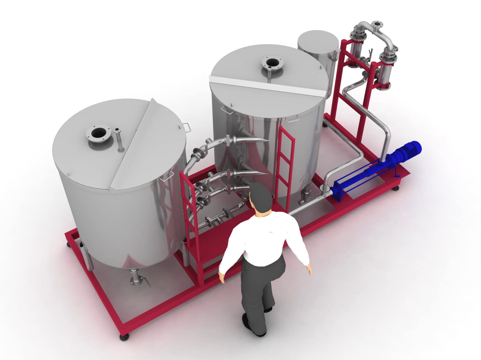

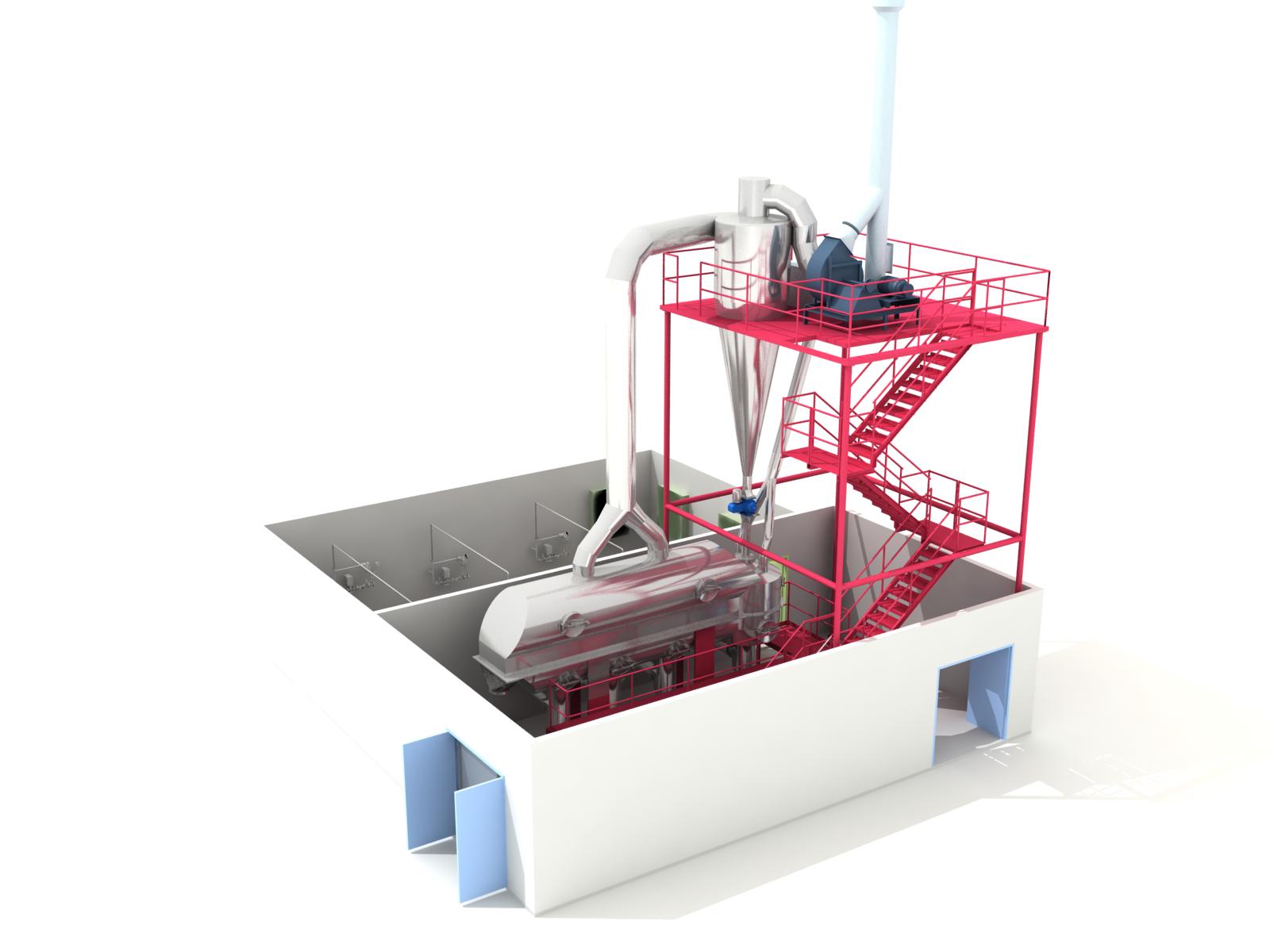

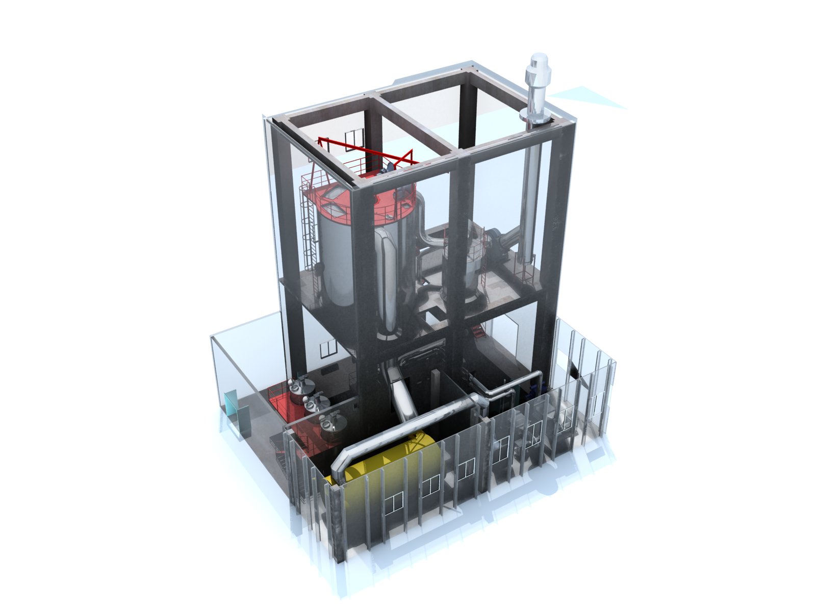

    Les dejo un nuevo render que saque en estos días.

    Saludos. Son muy buenos tus renders, felicidades, en lo que llevo visitando y participando en este foro, creo que eres el único que ha puesto renders sobre la industria química.
    Postdata: por pura curiosidad, se puede saber que van a separar con esos ciclones, porque por la forma de los ciclones van a separar gases y creo que ha un lado hay columnas de absorción, corrígeme si me equivoco.
