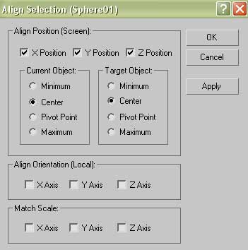

    Mi duda es la siguiente estoy siguiendo un tutorial, pero no sé cómo centrar el target de la cámara con el objeto e buscado, pero no encontrado nada si alguien me puede ayudar se lo agradecería.

    Si no lo he entendido mal, lo que buscas se puede hacer simplemente moviéndolo de forma manual, pero si lo quieres colocar en el centro de una forma precisa usa aling.
    Para ello debes seleccionar el target de la cámara, pulsar aling (alt + a) y luego el objeto (o al revés, objeto-aling-target, el orden da igual), te aparecerá una ventana como la de la imagen adjunta.
    Para centrarlo, marca los tres ejes en aling position (screen), elige center para current object y target object, y pulsa ok.
    Espero que sea eso lo que preguntabas. Un saludo. Un saludo amigos.

    Muchas gracias se te agradece tu ayuda demasiado muchas gracias.
