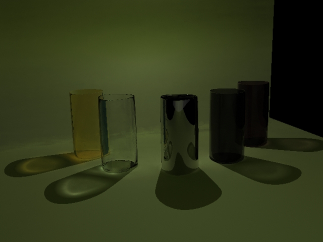

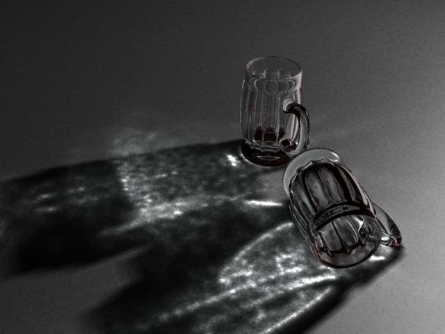

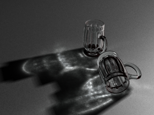

    Buenas amigos, bien aquí os dejo estas pruebas de cáusticas con Mental Ray, me ha costado bastante la verdad y está muy mal iluminado las cosas como son, pero es que, de iluminación estoy pez, en fin, más que nada quería comprobar el resultado de las cáusticas, aunque como es un trabajo terminado pues todo es criticable por supuesto, espero seáis duros ya que es mi primer trabajo finalizado que me he tomado en serio, bueno un saludo a todos.

    Si creíste que nadie te iva a contestar, aquí estoy. Me parece bien tu trabajo, sobre todo el modelado de las jarras, y tienes razón la iluminación es pésima, pero tienes buenas nociones.
    Has probado con los parámetros que vienen por de faul? Sé que tarda mucho el render pero inténtalo, posdrias ponerle liquido con el Glu3d.
    Si les está respuesta espero pongas las evoluciones.

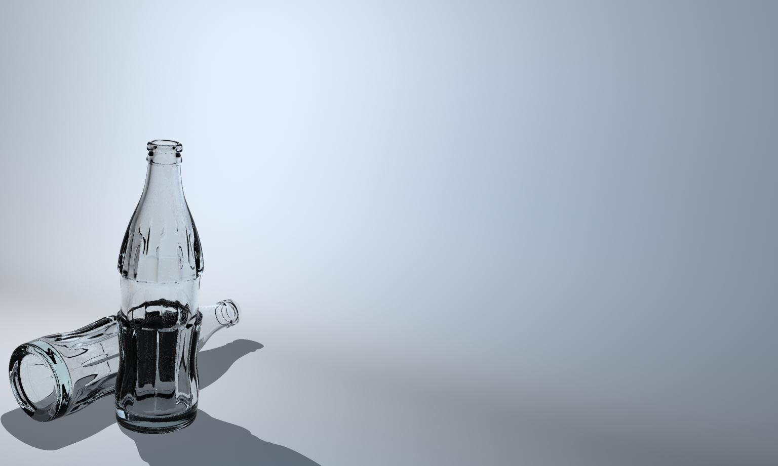

    Hola, me gusta cómo te ha quedado, la verdad es que yo estoy haciendo un proyecto similar al tuyo, ahora mismo ya tengo el modelado y solo me falta la transparencia de la iluminación. Yo si que estoy pez con el tema de la iluminación que traspasa cristal y los reflejos del vidrio, yo he modelado una botella de coca-cola, la típica de los bares.
    Esta tarde te lo enseño que me pillas en el trabajo.
    Aber si puedes ayudarme ya que acabas de aprender a usarlo. Un saludo.

    Hola, yo no utilizo Mental, utilizo Vray, pero me parecen unas cáusticas muy conseguidas. Enhorabuena. Posdata: ¿eres de alcala? Yo también, el primer tresdesero alcalaíno del foro que veo.

    Hola, cuantos fotones emiten las causticasi no tengas miedo de meterle 1, 2 o 3 millones para ver mejores resultados y llegar a comprender hasta qué punto merece la pena meter más fotones con un radio bajo o menos fotones, pero con radio alto. Saludos.

    Hola a todos. Aquí tenéis mi proyecto a ver si puedes ayudarme para conseguir un efecto parecido al tuyo con el paso de la luz. Gracias y saludos.

    Para empezar yo miraría el tipo de sombras que estas utilizando. Si te fijas es opaca tu sombra. Prueba con sombras Raytraced o si utilizas Mental Ray con Mental Ray Shadows Map (activando por supuesto la transparencia de las sombras). Vamos antes de meterme en cáusticas (que es más complejo) yo empezaría x algo tan sencillo como las sombras. Saludos.

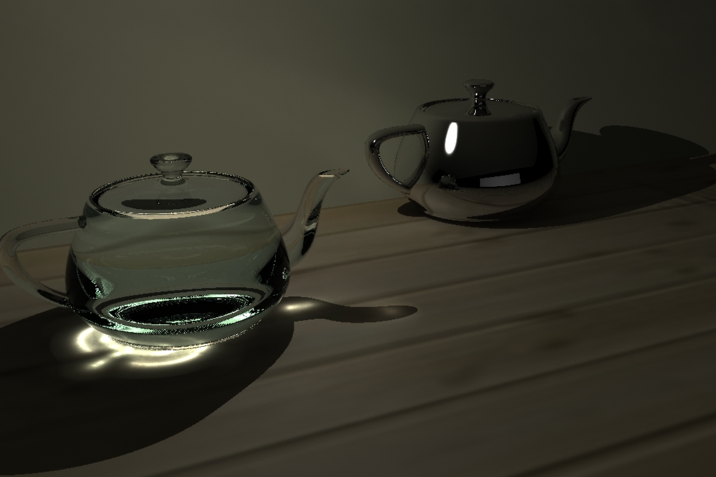

    A mí me gusta usar causticos, y trabajo con Mental Ray, aquí unos trabajos.
