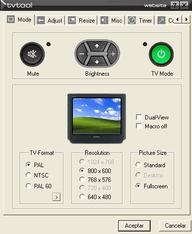

    Da algún dato más, como número de hercios de la tele, y que señal usas (cable), el TVtool funciona bien con todas las GeForce mx, lo más seguro es que tengas un problema de configuración, primero debes conectar el cable, después encender el PC, acto seguido a configuración del monitor, a ver si te detecta los dos, tanto el monitor del PC como la televisión, sino es así, hay un botón para forzar que detecte la televisión, debe quedarte la configuración de Windows, con el monitor como número 1 y la televisión como número 2, si todo esto lo tienes bien, también puedes tener mal la configuración de la resolución del monitor, depende del TVtool que uses solo te permitirá a 640, y luego está el problema de los hercios del monitor, es posible que tengas configurados los hercios, en mi caso tengo 60 Hz para el monitor para una tele de 100 Hz, prueba a ver, si todo esto no te ayuda, prueba el sonido a ver si este si funcionada, te pongo un par de imágenes de configuración a ver si te ayudan, sino, pues di algo a ver si a alguien se le ocurre algo más, un saludo.

    ¿Dices que logras ver la imagen en ambos menores? ¿a la vez? Eso no debería ser así, ¿tienes desactivada la opción del Dual-view? Tal y cómo está en la imagen de arriba.

    Gracias por la paciencia. Voy a explicar el proceso que hago para ver que está mal: configuro la placa de video desde el icono que tengo en el escritorio y elijo Nview, a continuación, tildo clonar (si presiono detectar pantalla no toma la televisión) y configuro la resolución de pantalla de la televisión (que está en automático), luego activo TVtool y no marco Dual view. Espero que me entiendan.
