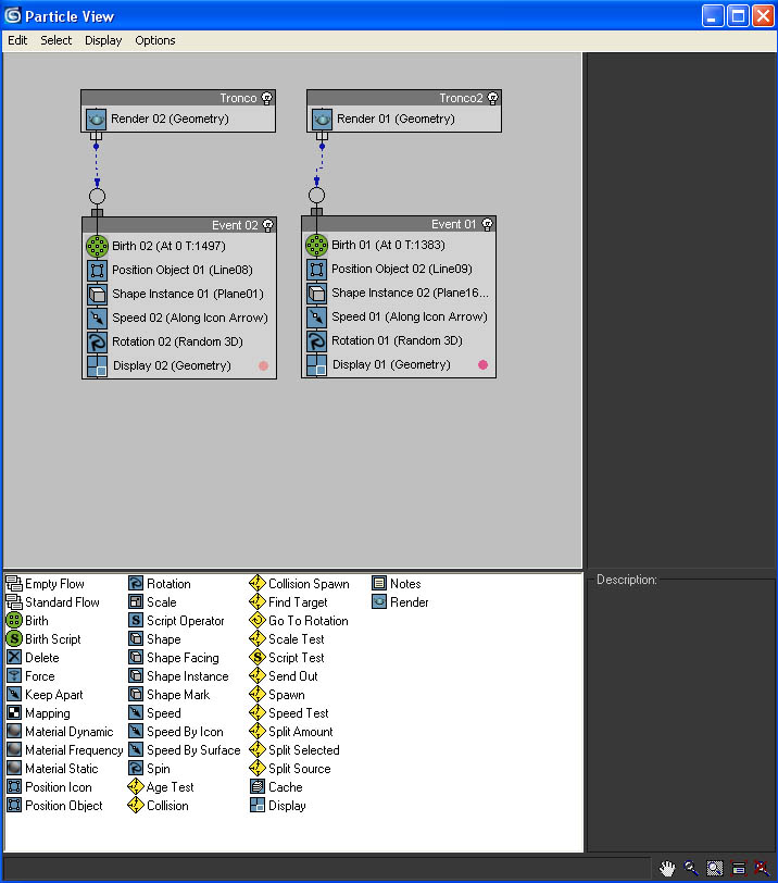

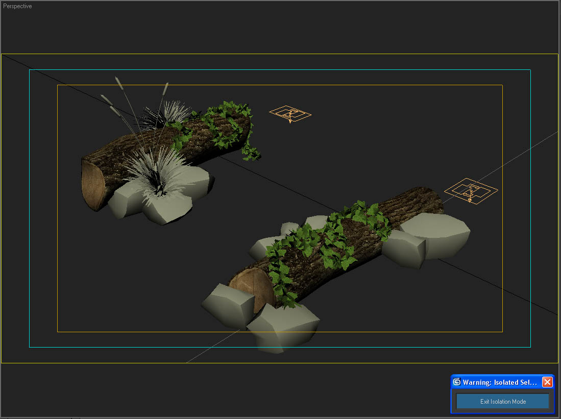

    Hola, tengo una enredadera que hice con pf muy básica, mi idea era poder convertitlas en editpoly y después en Vray Mesh para repetirlas muchas veces, pero no puedo colapsarlas, alguien sabe cómo hacer esto?
    Adjunto unas imágenes.

    Nunca lo he echo, pero oye que máquina tienes porque los gráficos se ven guau.

    Prueba usando el objeto de composición mesher, y selecciona el emisor de partículas PFSource. Luego, humilde este objeto a Editable Poly, y listo.
    Jan 2005
    170
    Enredadera con pf
    Muy, pero muy buena la solución, estoy muy agradecido con todos, IkerClon eres un genio. Saludos.
