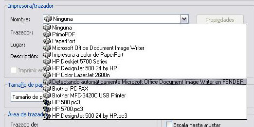

    Tengo un montón de impresoras acumuladas que ya no se usan, que ni siquiera están y no encuentro la manera de borrarlas.

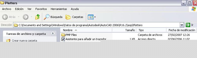

    En el administrador de trazadores tampoco aparecen. Os adjunto las 2 imágenes. ¿a alguien se le ocurre como borrarlasí, gracias.

    Creo que si escribes admintraz en la línea de comando, te lo dice.

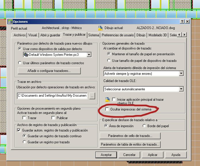

    Eso son impresoras del sistema. Ojo. No es lo mismo impresoras del sistema que plotters. Vete al panel de control, impresoras y ahí las eliminas.
    O en herramientas / opciones / trazar y publicar le tickas a ocultar impresoras del sistema. Saludos.

    Bauer. AutoCAD te muestra todas las impresoras que estén instaladas en tu sistema (sean plotters o impresoras normales), o sea te muestra las impresoras o plotters que instalaste en AutoCAD y las que instalaste en Windows ya sean locales o en red.

    Juerl, 1 cosa tan fácil y se mabía pasado por alto. Fallo de principiante. Era eso, que las tenía en el sistema y no macordaba. Gracias por vuestras respuestas. 1 saludo.
