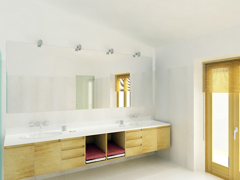

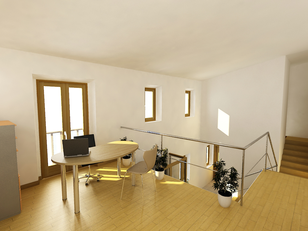

    Buenas por fin voy a dejar un trabako aquí, llevo mucho tiempo leyendo este foro y me ayudado mucho los comentarios y propuestas de la gente de aquí sin lugar a dudas se aprende mucho, me gustaría que me pudierais ayudar con este render, empleo Vray y en las ventanas Vray light, para la luz que entra una direct y los focos intento ponerlos, pero no me sale luz por ellos utilizo unos free point creo, como haríais para que parecieran que desprenden algo de luz.
    Otra cosa la ventana me queda muy blanca por fuera, se puede hacer algo con esto. Gracias y un saludo a todos, sin duda grandes profesionales en este foro.

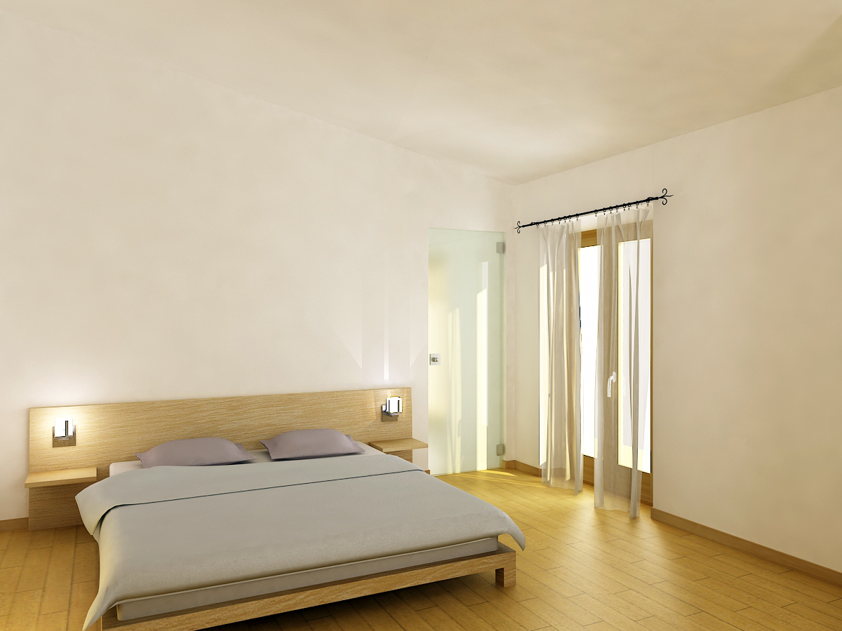

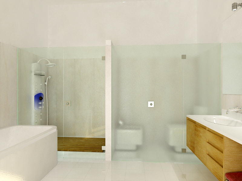

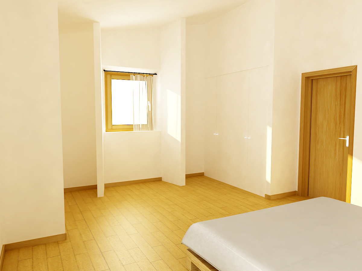

    Otros más de la misma casa nadie suguiere nada?

    Ojo con la madera.
    No somos nada...ni siquiera parientes!
    Feb 2007
    106
    16
    Me presento
    A qué te refieres con la madera? Me gustaría que me ayudarais a mejorarlo así que, cualquier crítica será bien recibida y estudiada.
    Nov 2004
    89
    Me presento
    Lo que me parece es que no se ve muy real. Puede ser porque está mal mapeada o mal escalada. Las vetas no se ven bien. Revisa el UVW. Saludos.

    Están muy bien, pero coincido con supermax, parece que el mapa de textura sea demasiado pequeño y lo hayas estirado o algo, pierde detalle esa textura. Un saludo y bienvenido.

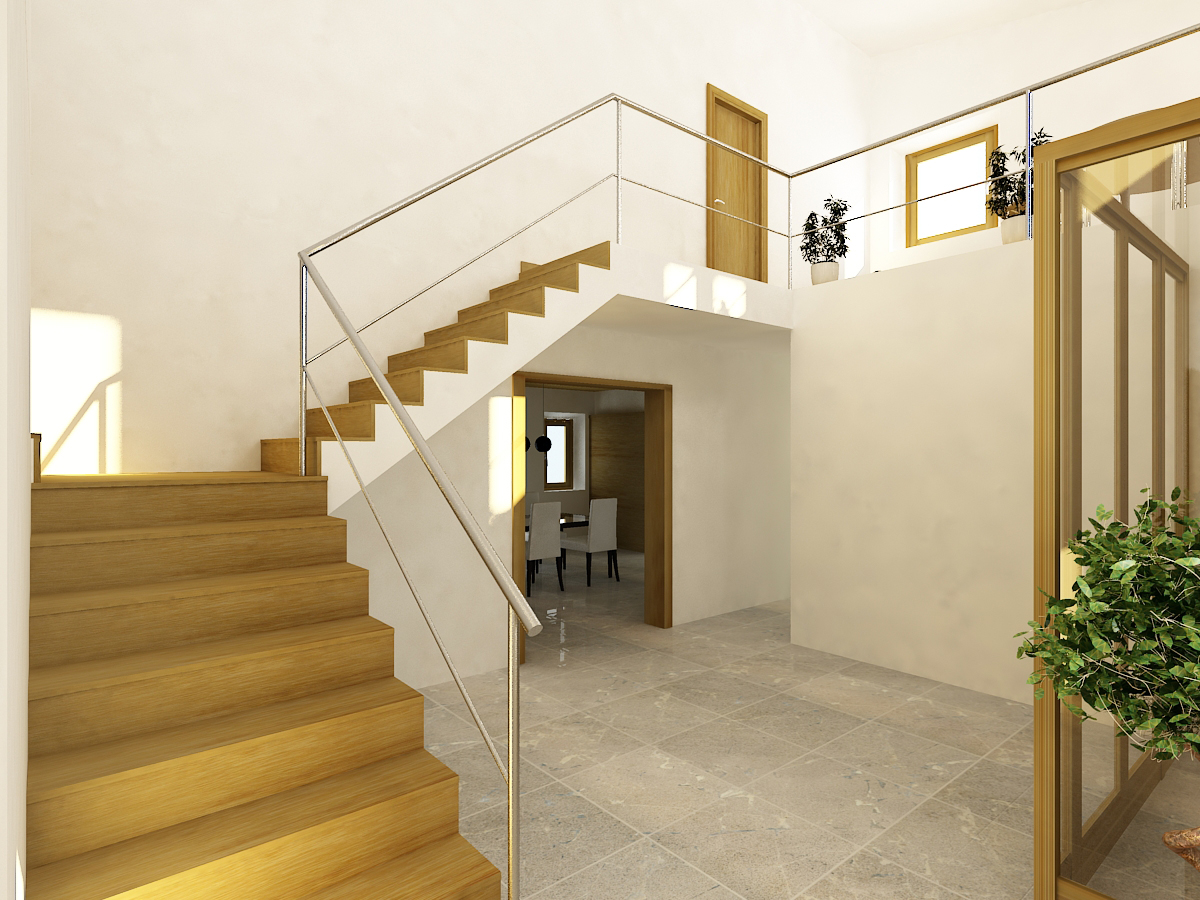

    Buenas imágenes te falta poner detalles y esas cosas para dar más vida a esos interiores por lo demás muy bien.

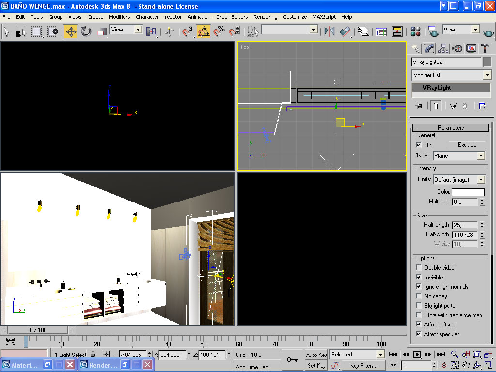

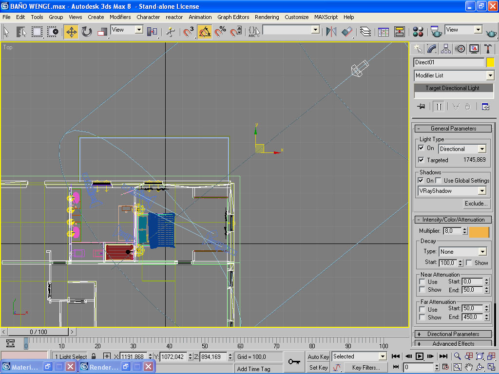

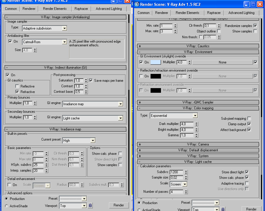

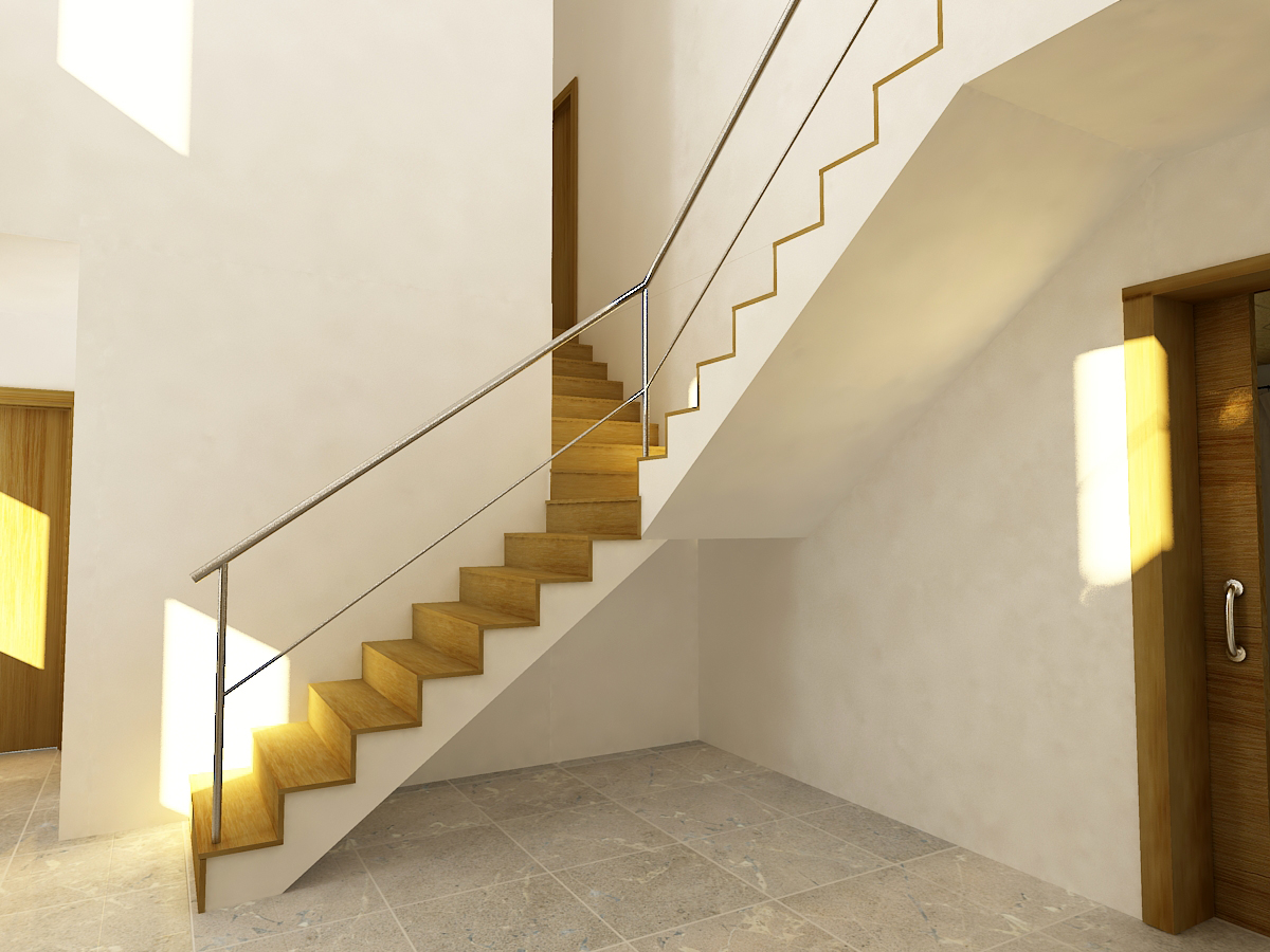

    Voy a corregir el mapeado de la madera tenéis razón es muy artificial gracias. Pongo unas imágenes más de la casa que estoy haciendo, una cosa no sé cómo hacer para que detrás de las ventanas se vea azul o las nubes, he puesto un box con una imagen de cielo, pero no ay forma como lo hacéis? Pueden ser las vlight en las ventanas o el direct que está puesto fuera a 8 de multiplier, lo he probado de bajar, pero la imagen se oscurece mucho os pongo mis parámetros y me decís si veis algo raro o que cambiaríais. Yo ya no sé qué más probar. Un saludo.
