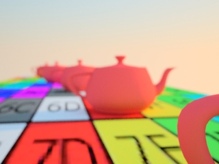

    Pruaba con el Focal distance, y con el shutter, esos parámetros los puedes tocar, no obstante, te recomiendo un foro en castellano especializado en Maxwell, pero claro, cuando resuelvas la duda publícala aquí porque en este foro también interesa este motor que personalmente también me gusta mucho los resultados que da, y que bueno, aunque aún tiene sus cosas (tiempos de render, ruido, compatibilidades, etc.) pues también hay que pensar que acaba de nacer por decirlo así, y que con un par de patadas se puede poner a muy buena altura.
    El foro es este: http://www.maxwellrender.es.
    Espero haberte ayudado.
    No obstante no me he fijado bien en la configuración de tu escena, pero está muy quemada, deberías revisarla.
    Aquí te dejo una prueba con el Focal distance a 2. Un saludo.

    Nanomix80 muchas gracias por los datos. La escena que subí estaba quemada es cierto porque solo me interesaba ver si hacia el desenfoque y en tiempo real le ajustaba la ISO o el obturador.
    Esa imagen que realizaste con Focal distance a 2 también la logre porque al estar el foco en 2 la cámara esta enfocando las primeras teteras y después pierde el foco. El tema es si enfoco una de las teteras del medio y abro bien el diafragma, tendría que conseguir diferencia de foco en las primeras y en las últimas logrando así un foco diferenciado como sucede con una cámara real, pero por más que pruebo no lo consigo.
    Ahora voy a investigar en ese enlace me pasaste y por supuesto si logro averiguar que pasa lo publicaré aquí.
