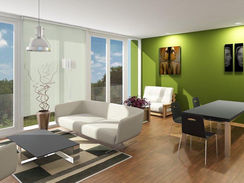

    Hola, soy nuevo y este es el primer trabajo que muestro y necesito mejorar porque no me convence, así que, si quieren pueden criticar con todo. Saludos.

    Hola. Muy buen trabajo. Lo que intentas no es tan fácil. Si es Vray no te voy a poder aconsejar mucho porque ahora mismo le meto mano y no lo tengo claro. (socorro).
    (Estoy buscando como loco un tutorial que se pudiera titular: Vray fácil).
    Pero si te puedo indicar algo sobre los efectos de la iluminación que buscas.
    Pienso que has dado tanta potencia a la iluminación exterior(sol), como a la interior(luz artificial). Es decir, debe prevalecer la fuerza de una de ellas.
    Para que veas lo que digo haz esto:
    Prepara dos render y separa luces.
    Noche: quita cortinas, quita el sol exterior (o déjalo como luz de luna suavizado y más azulado) y deja luz interior con un exterior norturno, solo un bitmap.
    Día: cubre con cortinas todo el ventanal y quita los focos del interior.
    Deja por dentro la luz justa que consiga el color bleding e ilumine todo el conjunto de muebles.
    El contraste interior o su claroscuro es algo personal.
    Espero te sirva de algo. Saludos.

    Hola tío que tal, en un principio la iluminación esta correcta, aunque se le podría sacar más partido, qué tipo de Color Mapping has utilizado?
    Y cuantas luces tienes en la escena, eso es importante de saberlo.
    Luego para que te quede algo un poco más real intenta ponerle un poco más de decoración a lo que es las mesas tanto de comedor como la de estar. Un saludo.

    Bueno a mí me gusta mucho, con el tema de la iluminación hazle caso a los expertos. Por mi parte no me convencen las mesas. Saludos.

    Gracias por los consejo, voy a probar haciendo que sea de noche. Las luces son: un sol, dos Erco (paredes) y una Vray área en las ventanas.
    El Color Mapping lo uso en exponencial y generalmente está en más de 2, alguna sugerencia con eso? Saludos.

    Hola imotion, yo he hecho algunos interiores con el mapping en linear y la verdad es que, aunque que me algunas zonas de luz le da una sensación muy real, podrías probar a hacerlo así y ver que sale. Un saludo.
