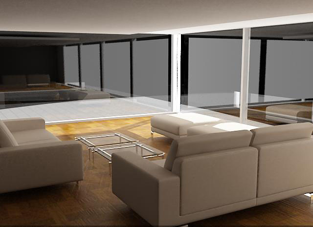

    Hola, quería saber cómo hago para que no se reflejen las Vray light en los vidrios del interior, además, saber que les parece la iluminación y cómo puedo mejorarla, ya que en la parte de los objetos tengo mucho por trabajar. Gracias, hasta luego.

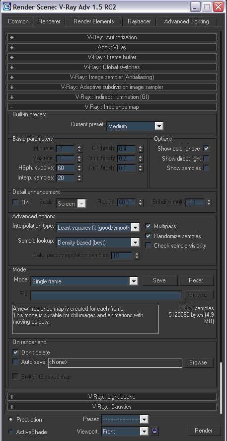

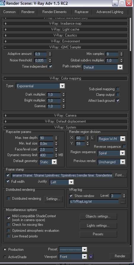

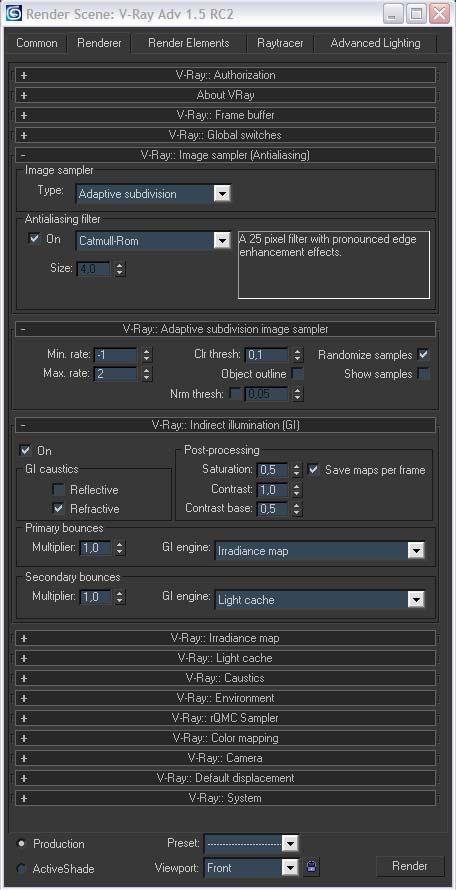

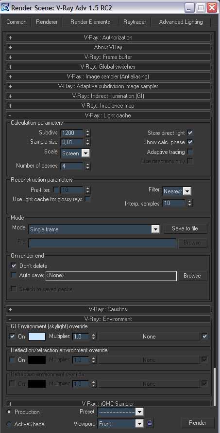

    Me olvide de dejarles los settings que utilice. Hasta luego.

    Si estas usando una versión nueva de Vray, en los parámetros de la luz(Vray) desactiva la opción de afectar brillo especular.
