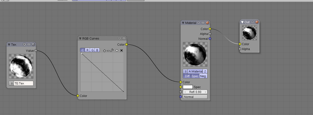

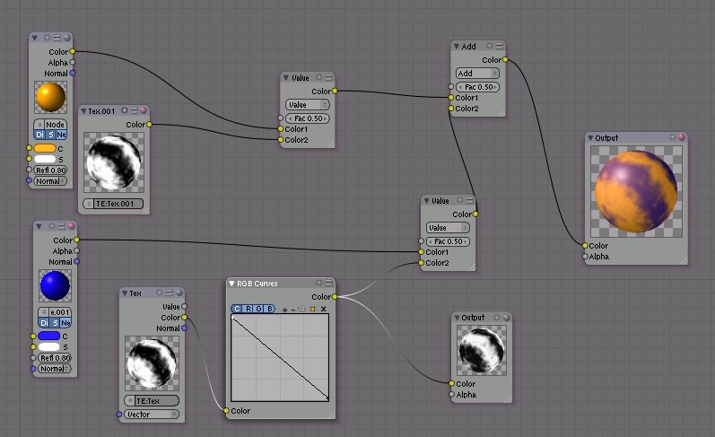

    ¿Cómo invertir el color de una textura por nodos? Veréis, es que tengo una textura en b/n para utilizarlo como canal alpha y quisiera invertirla para unir por mix 2 materiales de diferente color.
    En el output debería salir un material de color azul en la zona alpha y roja en la zona alpha invertida.
    Es muy sencillo, pero no encuentro como invertir una textura. Saludos de este pesado.

    Usando el node RGB curves y le das la vuelta a la gráfica. Vaya.

    Eso es lo que llamo trabajar con lógica, muy buena Pepeland y muchas gracias.

    Perfect.
