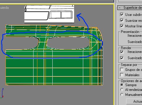

    Hola, estoy modelando un segundo automóvil, mi problema es el siguiente:
    Utilizo el car tutorial de evermotion de malla poly editable y estoy aplicando superficies de subdivisión con iteraciones 2 y suvisado 1 como indica el tutorial, pero el modelo del automóvil es cuadrado y no sé cómo hacer que no se curven sus caras en la parte frontal donde van las luces, faros etc.
    No sé si me puedan ayudar, que estoy haciendo mal, o que tutorial podría darme una respuesta, gracias por su respuesta y su visita.

    Aplica un chaflán a las aristas de las esquinas, pero ten cuidado en como te quedan porque suelen aparecer triángulos o polígonos raros.

    También puedes extruir el faro hacia adentro y jugar con los grupos de suavizado de manera que, cada cara de la extrusión recién creada tenga un número distinto en el grupo de suavizado.

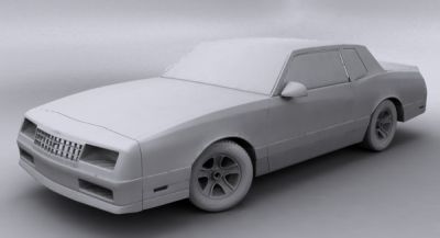

    Gracias por sus respuestas, lo he conseguido aplicando chafan y extruxion con valores < 0,5, me di cuenta de que estaba aplicando valores muy grandes y me faltaban algunas aristas por crear, aquí les dejo una imagen:
    Pronto lo colocare en trabajos en desarrollo para que lo comenten y lo critiquen, gracias.
