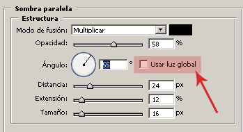

    supongo que se podrá, pero no sé cómo. El caso es que, si le cambio el ángulo u orientación a un efecto: de una capa (llámese efecto = bisel y relieve, sombra paralela etc) todas las que ya tienen asignada una sombra paralela, cogen la nueva orientación.
    Y mi pregunta es ¿y si quiero que una capa tenga la sombra mirando a cuenca y otra a la meca? ¿cómo lo hago?

    Bueno ya he resuelto esta duda gracias a sithan. Para jugar independientemente con las sombras en las distintas capas de nuestro dibujo, de modo que podamos asignar a cada capa una orientación de sombra distinta, tiene que estar destildada la siguiente casilla:
    Parece una tontería cuando ya lo sabes, pero hasta que das con eso lo mismo juras en hebreo. Un saludo.
