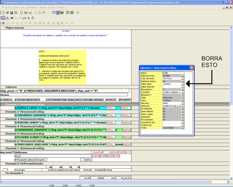

    Ya sé que este no es el foro más adecuando, pero me fui a uno que sí lo era y allí no me hablan ni para darme los buenos días.
    A ver si vosotros me podéis ayudar. La duda es con el programa Presto de presupuesto s y mediciones, aunque el problema en sí es de Visual Basic. El tema es quiero crear un informe a partir de uno existente, donde para cada capítulo hay un salto de página y yo quiero que todo el presupuesto sea seguido sin saltos de página. Pero no sé cómo quitárselo, desde el modo diseño que es en Visual Basic (creo). ¿me podéis ayudará.

    http://www.software.es/pages/Presto/suginformes. Htm#7. Mira a ver si es esto.

    Muchas gracias Astuti, me estaba volviendo loca con tanto campo, y anduve por todas las barras, menos esa al parecer.
